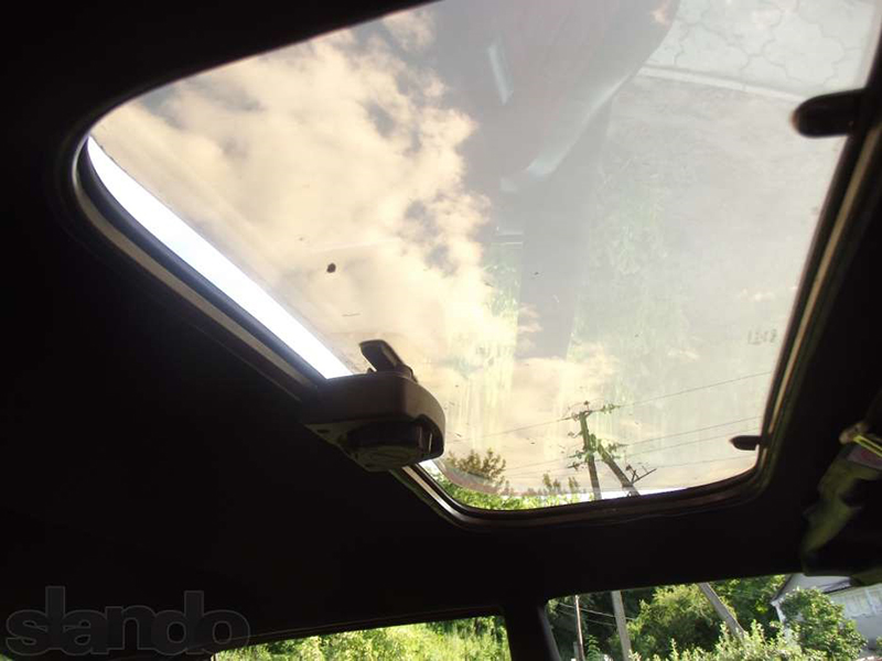

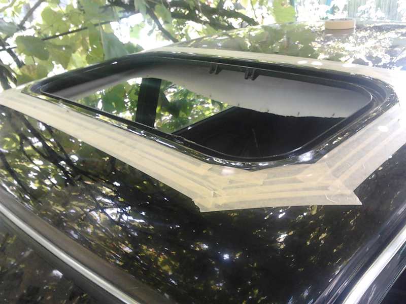

На неделе вместо старого врезного вечно протекающего люка был внедрён другой врезной, но целый. Снят люк был со 123го Мерса и потому размеры его значительно больше моего. Но, не смотря на мои опасения люк всё же вместился на крыше малютки!) Теперь у меня большой панорамный люк! Можно теперь ночью откинуть сидение назад и смотреть в звёздное небо!))) Люк Made in Germany, так что, считай, никакого колхоза!))
Увы, как раз во время врезки нового люка сдохла батарея на телефоне. И потому только фотка старого люка до начала резки крышы:
Резал крышу электролобзиком и потому всё вышло аккуратно и без лишней пыли.

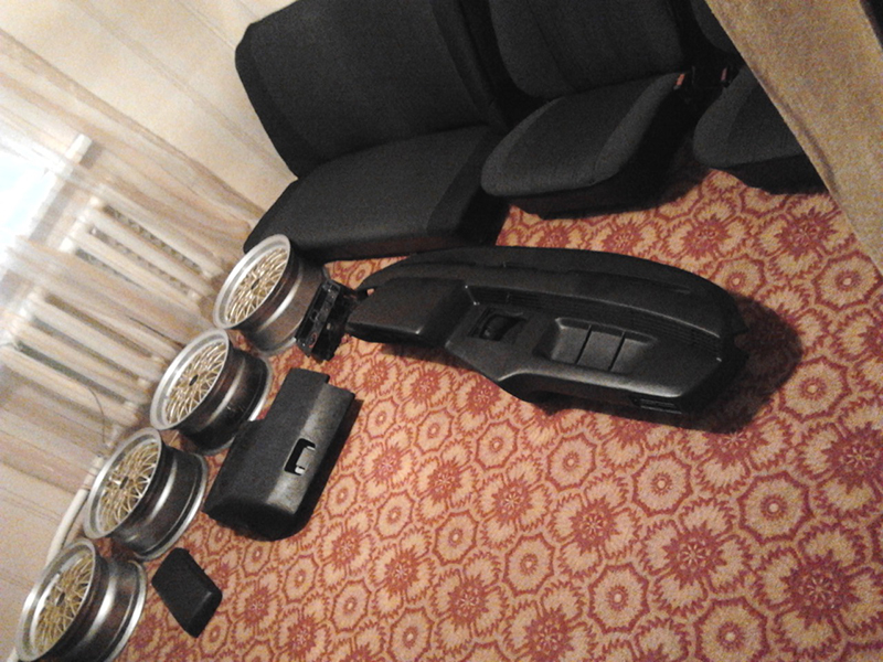

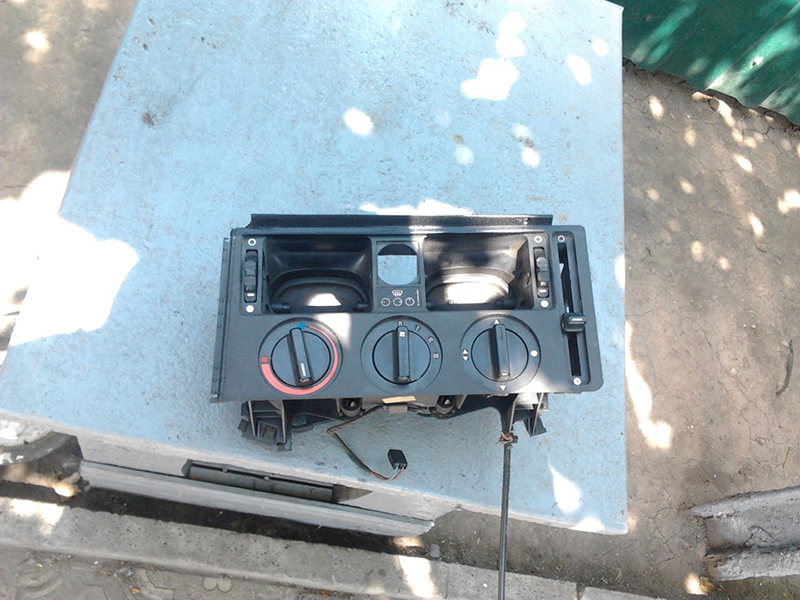

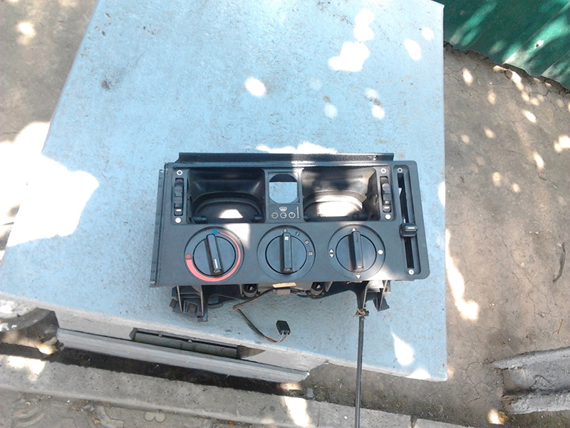

Есть одна деталька, которая вообще мало у кого осталась целой. Это панель управления печкой. Сверху, в местах крепления к торпеде она у всех треснутая, а у моей даже не было кусков пластмассы. Поиски по разборкам не дали результатов. Значит надо исправлять всё самостоятельно. Берём в руки паяльник и в итоге получаем вот такую панельку:

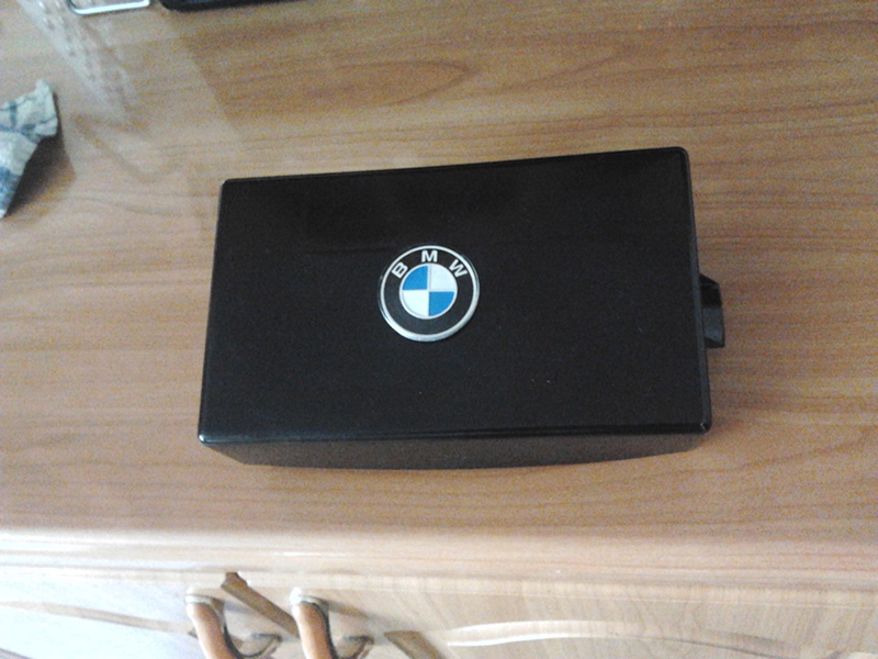

Ещё мои ручонки добрались до крышки предохранителей. Она у меня была поцарапанной и имела несколько трещин. Вот я и решил ещё облагородить. В результате моих действий она перестала быть прозрачной… Ну а что делать… это лучше, чем обшарпанная крышка. По центру наклеил значок БМВ, который был снят с руля Е34 =)) В общем, колхоз и использованием оригинальных запчастей!)))
Ну и ещё одна боль моего салона- это торпеда, которая имела трещины в нескольких местах. Мечты о перетяжке кожвинилом собственными руками разбились об жёсткую реальность, которая показала, что руки у меня хоть и прямые, но с такими замысловатыми изгибами торпеды не справились!(( Решено было красить структурной краской. Сказано, сделано!
В общем, скоро буду всё это устанавливать в автомобиль, собственно о чём я буду писать в следующих записях моего БЖ!)
А вот фото самого люка, но ещё на мерине:

неа, увы открывается только вверх)
но при желании можно за 5 сек демонтировать стеклянную крышку и высунуться до пояса
вот так:
или вот так
вот так:
или вот так

А можно про торпеду поподробней? Что за краска? Какая технология нанесения? Она както "скрывает" трещины или что такого делает чтоб избавиться от них??? Оч интересно.

black_13 писал(а):А можно про торпеду поподробней? Что за краска? Какая технология нанесения? Она както "скрывает" трещины или что такого делает чтоб избавиться от них??? Оч интересно.
присоеденяюсь к вопросу тоже хочу подробностей а лучше фото отчёт.

Лепестковым кругом расширил трещины, а затем замазал шпаклёвкой… Красил структурной краской по пластику. Краска имеет структуру, шершавая на ощупь. Своей структурой краска перекрывает некоторые дефекты. Не знаю насколько это долговечно будет, но лучше уже на солнце меньше ей находится…
