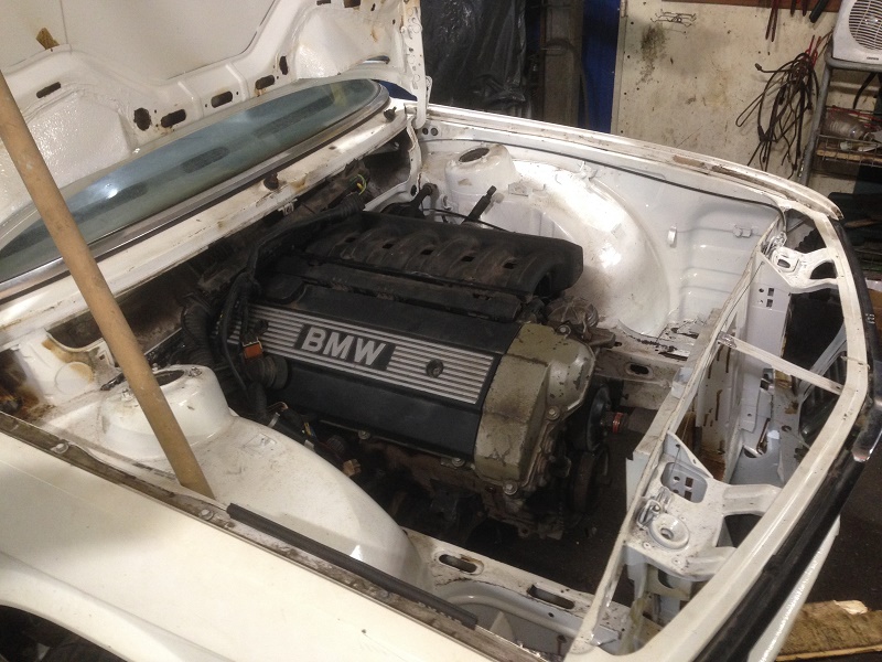

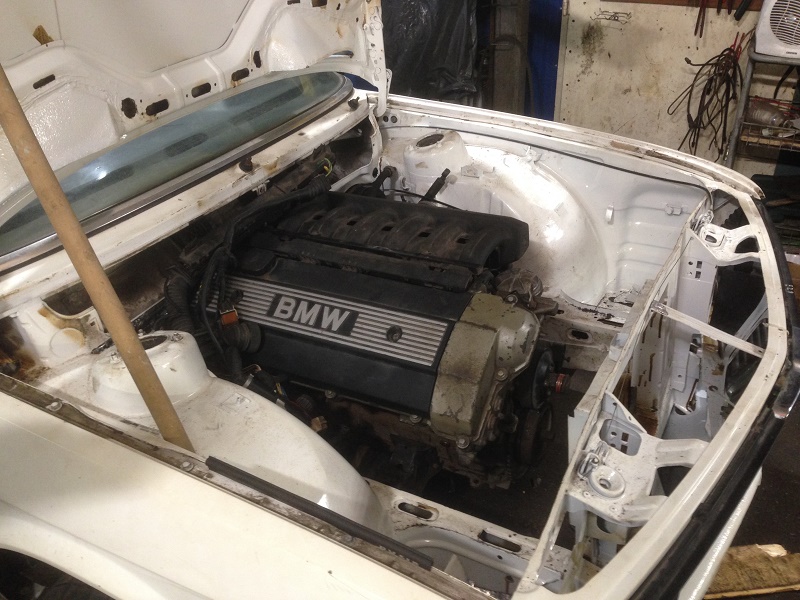

Привет, дорогие мои :mrgreen:
Работы по машине ведутся, приобретено несколько афигенных ништяков, но расскажу об этом чуть позже.
А пока что для затравки...

Теперь моя история...
Сообщение Kolu4ka » 02 окт 2017, 09:53
Я еще тут, времени как всегда нет, на подходе второй ребенок, тоже парень) будет два мальчугана =)
е28 отогнал в сервис, там все заново переделывают/выставляют. скоро запилю пост с фотографиями.
Сообщение Chewbacca » 02 окт 2017, 10:42
Чего выставляют? Мотор?
