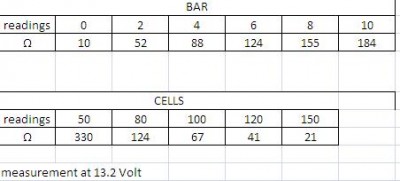

Серег, хватит глумиться. Табличку нашел для тех, кто жаждет вколхозить сенсор от чего-нибудь другого.
В Тех немецких мануалах я разбираюсь хуже, чем свинья в апельсинах.
С этими приборами вы уже загнобили. нет бы понять, простить и дать правильные номера сенсоров, пожалуйста :)
Если у вас нет трудностей с тех переводом, то рад за вас. лично я нифига не понимаю.

это и выше есть в каталогах Ж)) откуда ты знаешь у какого датчика какое сопротивление ?
тебе надо
1)сделать верификацию прибора по сопротивлению.. самое простое ..дело .Купи 5 резисторов из диапазона которые приведены выше
2) подключай сопротивление прямо с аккума авто или на работе БП компьютерный возьми и смотри показания .
3)получим номер сенсора

Походу, я реально вытупливаю... Когда мне как блондинке расписали-стало понятнее... сделаю. куплю...

Завтра протестирую сопротивения и показания доп приборов. И принял решение-найти денег и поставить на учет е34. пора варить, красить и перебирать бендера. Не знаю-на какие шиши.. но надо что-то делать...

Сообщение Darth Sidious » 26 окт 2013, 20:43
ну протестил. подавал на приборы 13.2.
вот результат

Сообщение Han Solo » 30 окт 2013, 16:38
о тут upgrade :D пойду номер искать теперь
