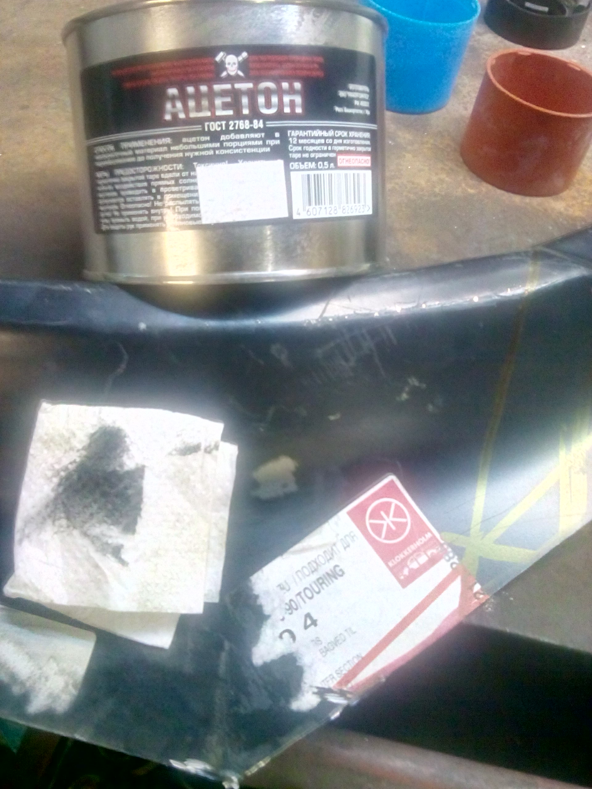

Shmerco
Дружище подскажи вот эти пороги чем покрыты ? Чёрная фигня смывается растворителем ? Суть вопроса в чем ..есть у меня два комплекта крыльев на одном чёрное покрытие и написано катафаретик , а другии (брэнд не известен..возможно клоккерхолм) смывается растворителем чёрное покрытие . Судя по фото ты его не снимал или песочил потом ? Просто если это клоккерхолм и чёрное покрытие смывается , то либо не буду их брать или буду иметь это ввиду .
- Shmerco
- Сообщения: 174
- Зарегистрирован: 15 янв 2013, 01:46
- Откуда: Санкт-петербург
- Поблагодарили: 6 раз
Re: Ля-Ля )
Han Solo писал(а):Shmerco
Называеться Сальвен тест) Кладем на все что имеет транспартировочный грунт ,хоть оригинал ,хоть китайщина редкостная тряпачку с раствором на пять минут и ждем,если все зер гуд то оставляем,если смываеться,пучит или какая другая реакция то смываем,сошкуриваем и так далее,но не оставляем!!! Качество грунта на качество метала как я понял за года не влияет,оригинал часто не выдерживает тест. Хотя помню что на станциях этого не кто не делает,все красят на прокатит))) Но я делал и скажу что это и есть качество.
Так что выбирай по качеству отштамповки углов и не смотри на грунт. Я так делаю всегда сталкиваясь с новым железом. Кстати новый пластик перед покрасом надо прогревать в камере при 60 градусов,из него частенько выпариваеться многое что на качество покраски,в основном на блеск лака влияеет))) а этого за 8 лет не разу не видел чтобы делали

Это понятно. Напиши плиз конкретно ,смывается у тебя или нет ?
- Shmerco
- Сообщения: 174
Re: Ля-Ля )
У меня пороги не смываються,клокер. ГРУНТ НЕ УБИРАЛ.

Han Solo писал(а):Shmerco писал(а):Han Solo писал(а):Shmerco
Без коментариев
Серег, у меня пороги Клокер и одно крыло. На них тоже черный грунт не слазил, я 646 растворителем испытвал. Но я его всеравно просто замыливал.
Без коментариев
Ацетон взял его?
- Han Solo
- Site Admin
- Сообщения: 7153
- Гараж: BMW 323i 1980г
- Благодарил (а): 52 раза
- Поблагодарили: 118 раз
Re: Ля-Ля )
Shmerco писал(а):Ацетон взял его?
Да

Shmerco писал(а):Не зря им карбюраторы моют
Т.е ? Пошоркать растворителем чтоли ))) лично мне все понятно ,что с этим делать
Добавлено спустя 2 минуты 40 секунд:
И еще добавлю... что данное покрытие очень легко снимается механически
Добавлено спустя 4 минуты 33 секунды:
Буду песочить и только потом окраска
