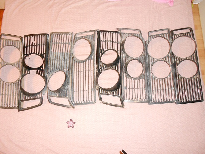

Я и не говорю болтики, но и не просто же наше кольцо одеваются, а с двух сторон зацепляются усиками за кронштейны регулировочных болтиков, а с третьей защелкивается. Нам с тобой ни разу не удалась снять кольца, не погнув эти усики. А это значит - и одеть мы их, не повредив, не сможем. А это значит, в местах надломов краски или хрома будет гнить. А это значит, буду срезать их еще перед покраской или хромированием и - на герметик. Или от е28 - е23 http://zzap.bmwsar.ru/detailsd/47218/19 ... 63/63_0053

А то уже стекла пожелтели)) и решетки порастрескались.

решетки похоже не растрескались. а распочковались

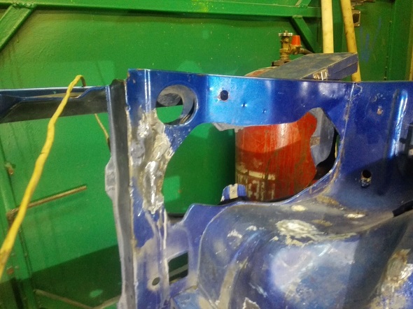

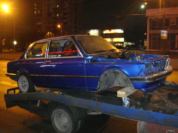

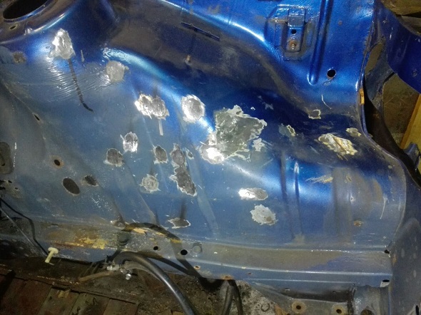

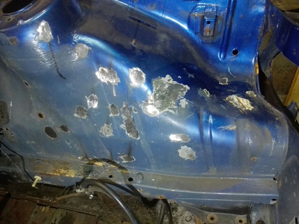

Добрый доктор Дима крикнул, СЛЕДУЮЩИЙ! Причина обращения, как говорил Сергей при приемке-передаче, когда то был удар в правую часть между дверью и аркой и он был очень плохо отремонтирован. Исправим. Ну и освежим подкапотку, взбодрим телевизор. И да, я все таки решил окончательно удалить систему со сдвоенными аммортизаторами.
Заезжаем в кабинет.

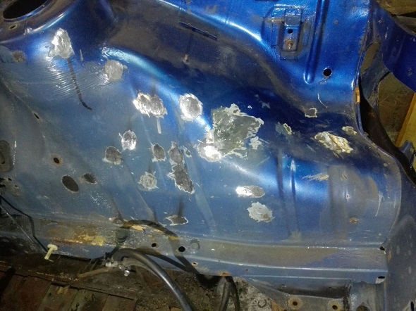

На самом телевизоре надо только исправить следы инсталляции на скорую руку 30чных фар.

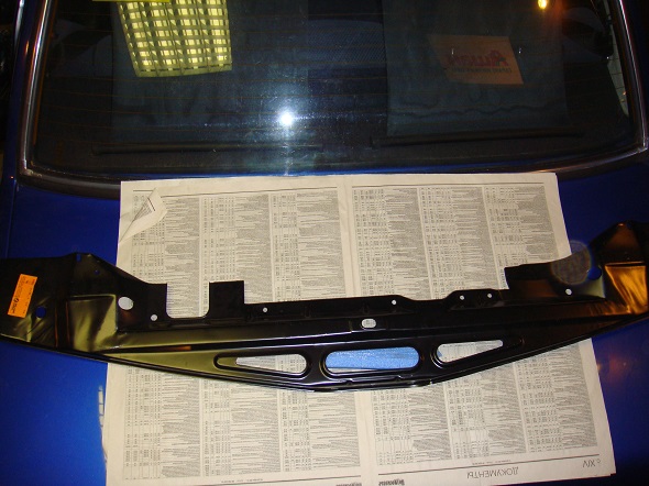

Верх телевизора просто какой то пожеванный жизнью, пусть будет новенький ровненький.

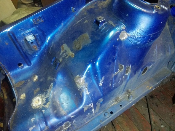

Тут были следы от установки расходомера и "фильтра".
Площадка АКБ была приварена к этой стороне.
АКБ уезжает туда, где ему положено быть в BMW.

М20 родименький. АКБ - в багажник, куда ж его еще. Расстановка фильтра, расходомера и многого чего еще будет происходить по месту ибо много экспериментов предстоит.

Re: 32?
Сообщение Pasha » 25 фев 2016, 01:01
Да что то как то, кронштейны доп. аммо открутить, дырищи. Площадку АКБ отрезать, дырищи. Да и совсем подкапотка какая то уставшая была, что и мотор в нее класть не хочется.
Добавлено спустя 3 минуты 51 секунду:
Покрасить там не дорого. Когда всю машину красить предстоит, тогда и вылижу в окончательной конфигурации.
