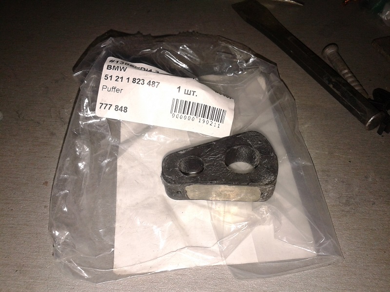

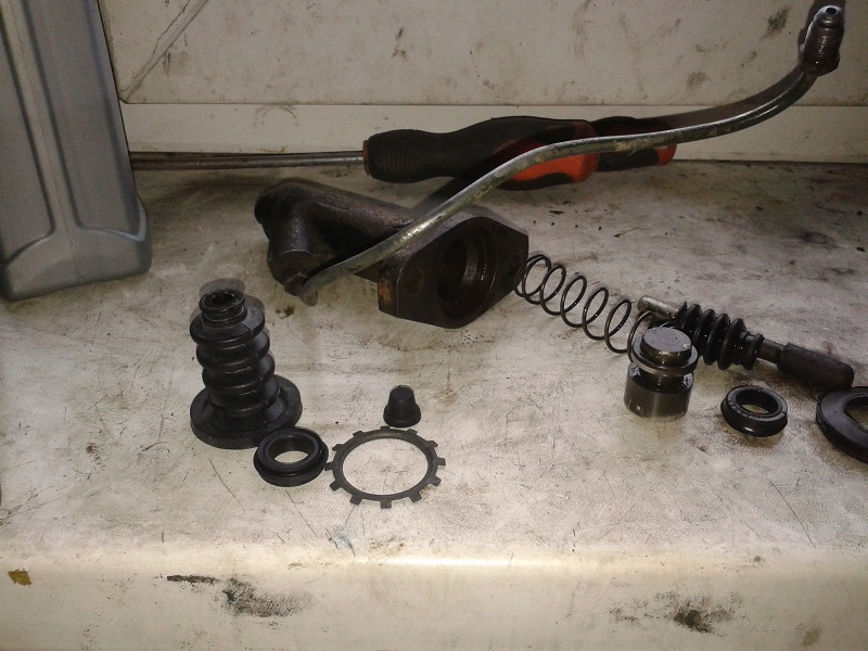

немного освежу темку. заказал немного полезных штучек. вот такой буфер в дверной замок

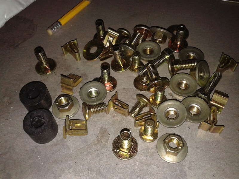

комплект нового крепежа переднего бампера

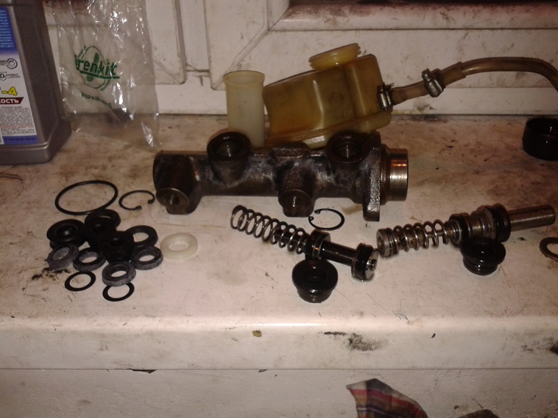

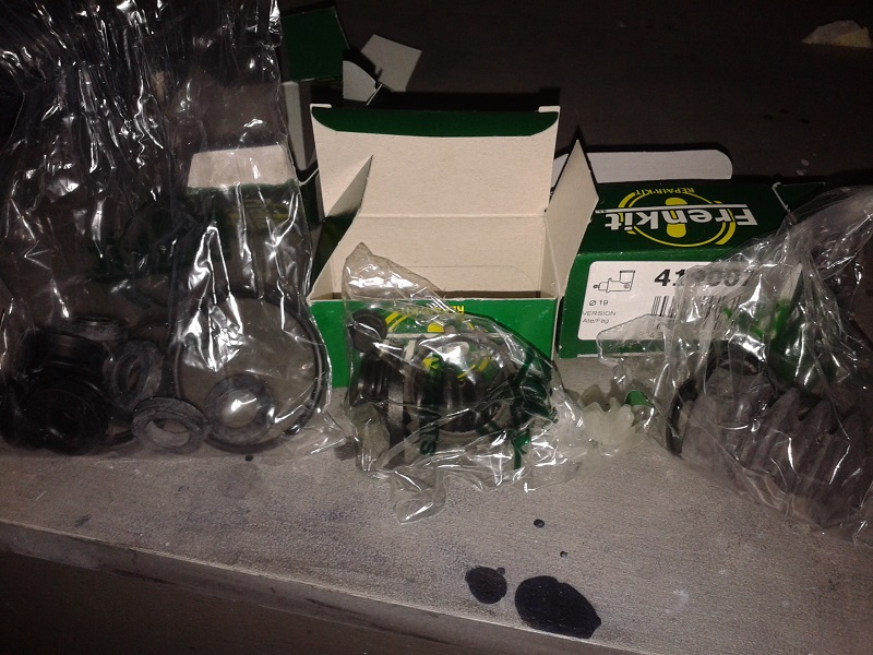

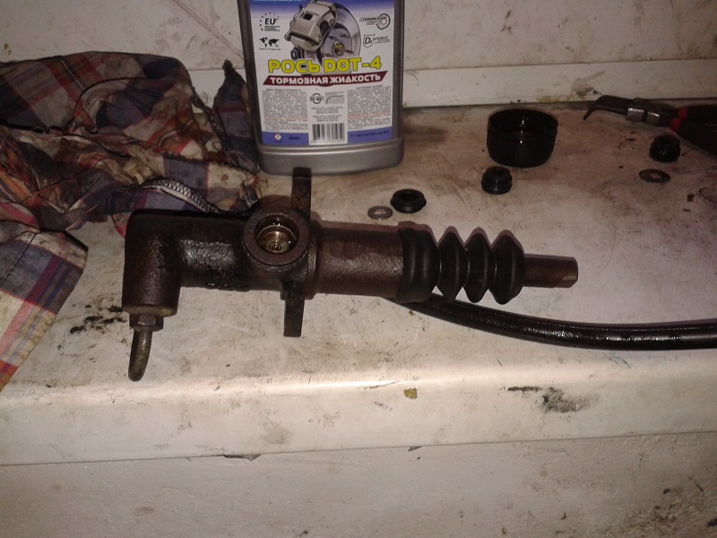

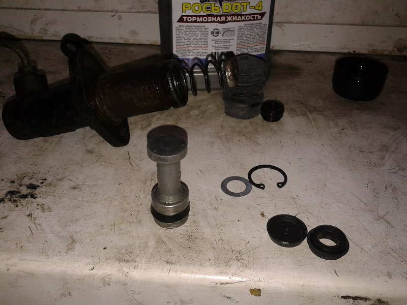

все ремкомплекты главного, сцепления и второго цилиндра, что на коробке
главный не тёк, но работал с перебоями, главный сцепы протекал немного, а на коробке потёк конкретно. за раз всё решил и перебрать
уже всё работает, ничего не течёт :) но работа главного чёт не то временами, то очень жесткая педаль, то мягкая. тормоза работают, но разные усилия на педаль. что это? по теплу, наверное, надо разобрать, сделать очередную ревизию.

во сколько крепеж переднего бампера обошелся? мне тоже по идее надо, т.к. старый крепеж в помойке :mrgreen:

оо, буфер на двери ваще круто, я тож на свои с тоской все время смотрю

а куда кстати те резинки в крепеже бампера? Изнутри крыла в клык бампера чтоль?
Сообщение Chewbacca » 24 фев 2015, 13:01
Это пластиковые дистанцирующие втулки. Стоят между бампером и крылом.

Kolu4ka писал(а):во сколько крепеж переднего бампера обошелся? мне тоже по идее надо, т.к. старый крепеж в помойке :mrgreen:
покупал за 250грн. но вспомнить бы какой курс был))) что-то вроде 18 или 20 грн. за евро
да, пластиковые втулки между клыком бампера и крылом, без них можно случайно крыло притянуть к бамперу :D
