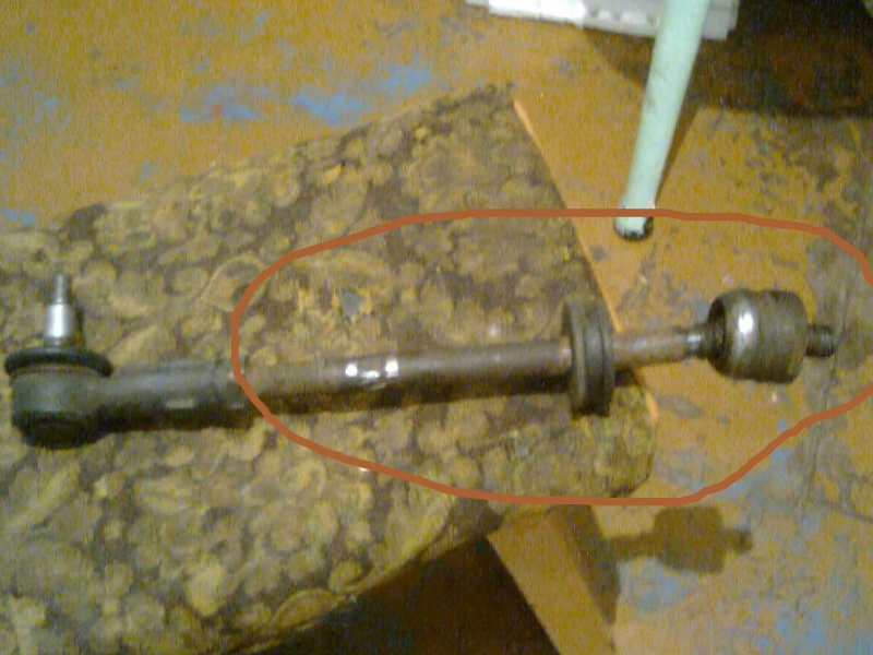

кто знает, рулевая тяга в сборе от оды подойдёт?

Знаю точно, так как себе поставил, что тяги подходят даже по резьбе но надо укорачивать под родную и резьбу нарезать. Но что б полностью поменять, навряд ли.

интересует эта часть, так как наконечник нормальный...
за чем тебе етот гемор колхозньій, закажи с ексиста тягу оддельно!
Фирма АсМетал например
катал.номер
1.2099.08.00.20-1шт надо если руль рейка с амортизатором и одну вторую тягу кат номер 1.2099.08.00.30, а если без аморта то 2шт по последнему номеру, разница между ними только в наличию пьільника в первом номере!
Кстати я с такими ежжу, полет нормальньій!

Порсто у меня от колхозних рулевьіх тяг корпус рейки с торцов потрескал,
потому что заколхожена тяга бьіла шире в основанию и при полном вивороте
заежжала чуть всередину и от них края потрескали :(
Да я сам колхозёр, но я только за правильньій колхоз :sailor:
