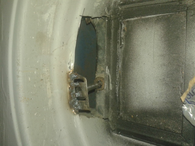

Привет! Спасибо! Диски и резина будет другая, эти колеса я взял у друга с его е32, своих 5 болтовых пока нет. Постараюсь поискать что нибудь типа bbs rc090.. И соответственно тогда уже под колеса буду делать арки, а насчет фендеров, спасибо за совет, подумаю.
Заднюю подушку пока никакую не поставил, потому как ее еще купить нужно, а денег пока на е21 нет возможности выделить. Именно по этому бросил заниматься подкапоткой, и вкатывать балку начал, радиатор покупать нужно. Ставить буду родную подушку от е32-34, выгибать нишу не получится, только резать, туда где должна прикручиваться подушка, ниша как раз, а нужно приварится к лонжеронам, не к жестянке же подушку прикручивать.
Болты на гумики е21 и е34 одинаковые. Проставку придется выточить между кузовом и гумиком, шайбу, толщиной миллиметров 8, точно не мерил еще.

Вот фото где оказывается подушка. выгибать нишу не получится, нужно варить площадку под подушку к лонжеронам.

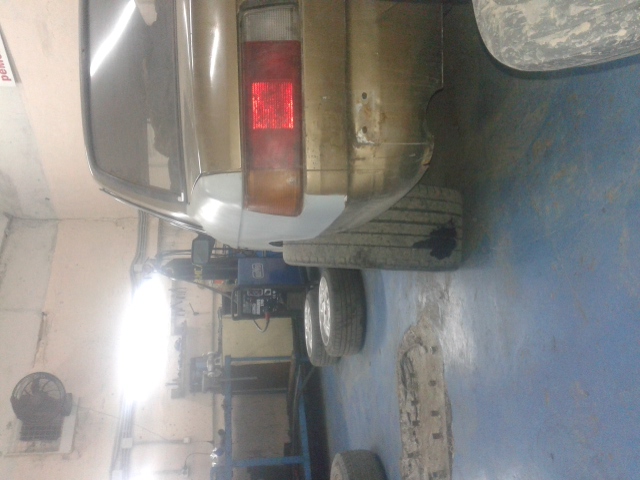

На последннй фото колесо 295/30/18 , на всех остальных 215/70/15 а диск обыкновенный 2 стиль, погугли в инете параметры, либо я на работе завтра гляну, отпишу тогда.

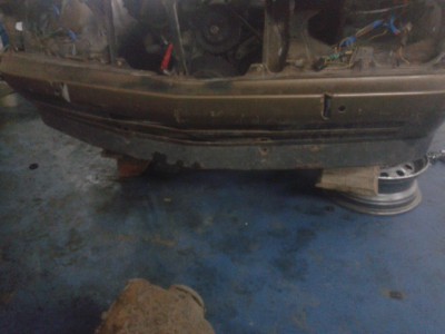

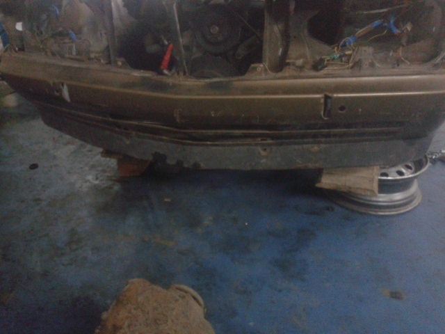

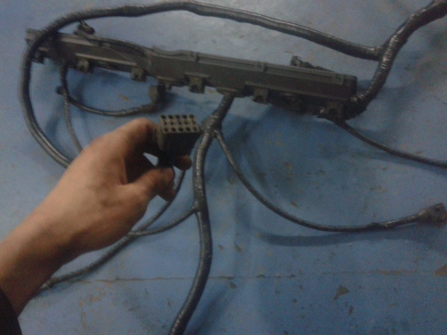

Привет! Дела с машиной пока продвинулись немного, работа навалилась и денег нет. тем не менее машиной занимаюсь каждый день. Отрихтовал передний фартук, соединил систему охлаждения, пришлось помучится чтобы уместить родной кран. И привел в порядок моторную косу - ампутировал ненужные провода на автомат, круиз и т.д. только на двиг остались. И уложил все в гофру. Сегодня продал 16 ронделлы, нужно будет купить радиатор и пороги заказать. Дела пока вот так.

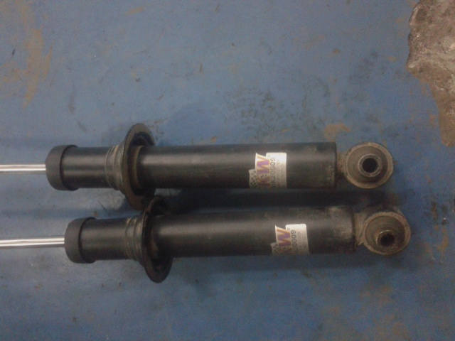

Совсем забыл. Приобрел задние низкие стойки KW от 34ки. Буду ставить их, задние арки буду делать когдм определюсь с колесами, развалом и занижением.. кароче нескоро:)
