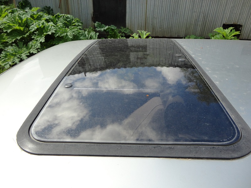

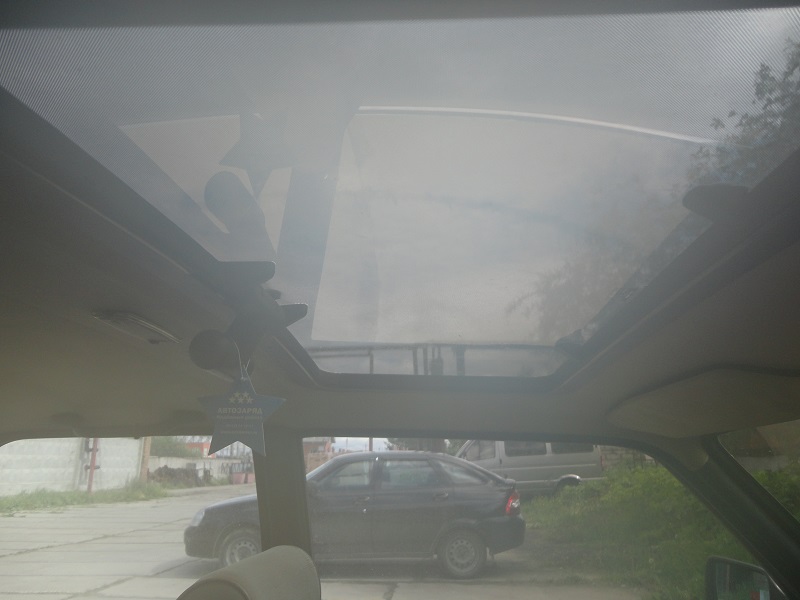

Подскажите , а люк заводской? А то пошли дожди, и я начал грешить на одного пассажира, после которого на следующее утро обнаружил мокрое пятно на сиденье

если герметиком промазать и не открывать, то наверно не будет течь. Если открывать, то сложнее

У меня тоже люк стоял похожий, был заклеен герметиком, не открывался и протекал
Вылечил заменой люка на чуть более правильный с поддоном и трубками сливными. Кстати резинку пришлось прочистить хорошо и натереть силиконом, поначалу держала не очень. Зато теперь всегда сухо и отлично салон проветривается, особенно заметно в сырую погоду, когда лобовуха запотевает. Или как Антоха делай - крышу под замену)
