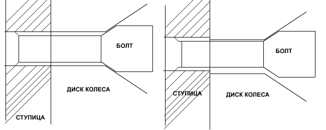

Хотите поспорить про затяжку конусами болтов? Давайте попробуем, если у вас получится... Ловите доводы и примеры:
1. отверстие в диски ВСЕГДА больше диаметра болта, следовательно, болт опирается на диск только конусом, а не резьбовой частью - тут, надеюсь, возражений нет?
2. ЦО, при правильно подобранном диске - ВСЕГДА соответствует диаметру ступицы с точностью до 0.1 мм - тут тоже возражений нет, так?
3. При совпадающем ЦО ступицы и диска диск всегда точно устанавливается на ступицу и притягивается болтами - тут вроде тоже всё ОК.
4. Если ЦО не соответствует ступице, то можно затягивать "до усрачки" хоть какими конусными болтами диск - именно за счёт того, что отверстие в диске ВСЕГДА больше болта, диск точно по центру никогда не станет. Не верите? Смотрите картинку - слева диск с точным ЦО, справа - "отцентрирован болтами", закручен на весу... Картинка не моя, если что, в книжке умной прочитал....
Смысл проставок мне не понятен вообще - вешать 2-2.5 кг на каждое колесо - а нафига вы диски-то легкосплав берёте? Посчитайте, сколько эти 2 кг дадут момента при вращении...
