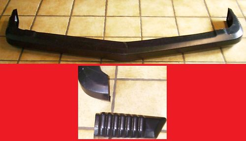

кстати в продажах видел такой вариант .. это zender для e21// пластик закрывает старый бампер :) однако
Re: Восстановление бампера.
Сообщение Chewbacca » 16 окт 2012, 05:45
Ага, тож видел) Можно сам бампер покрасить, не совсем понимаю прикола этой штуки
