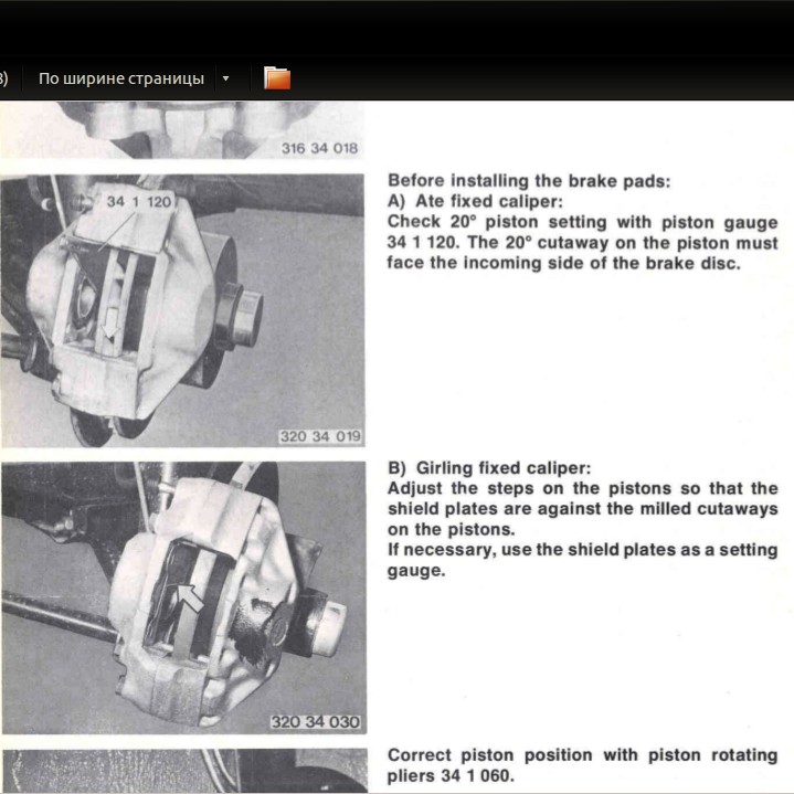

Тёмыч , в доках найдена инфа про это ... короче 100% ясно ,что на ATE эта пластина не ставиться , а только на girling . На ATE выставляется только угол .
Остальное я перевел так !
Код: Выделить всё
Настроить поршня так, что пластина напротив измельченной части поршня . Если нужны ,можно использовать пластину ,как калибр вот оригинал

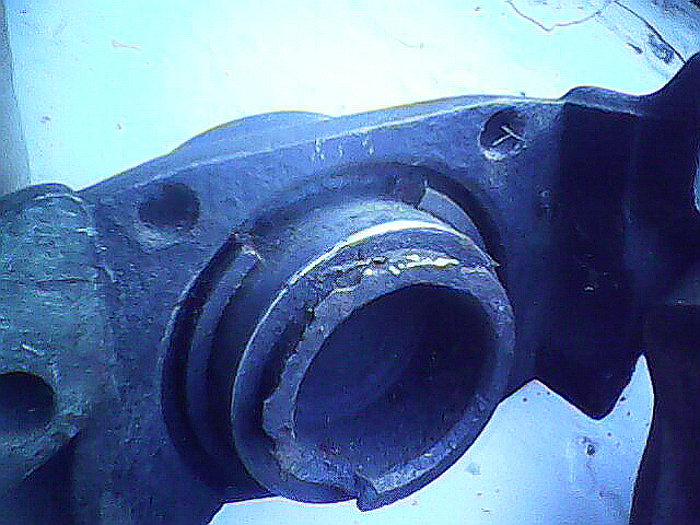

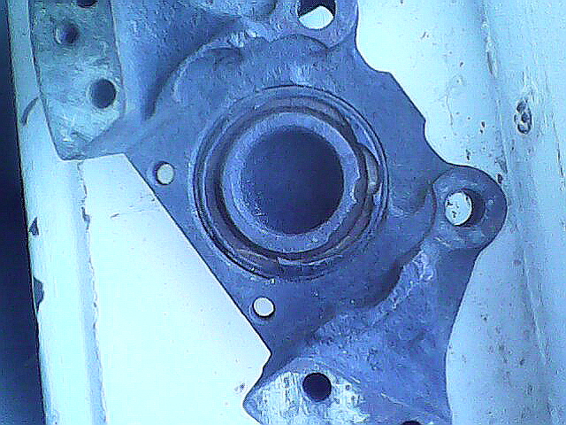

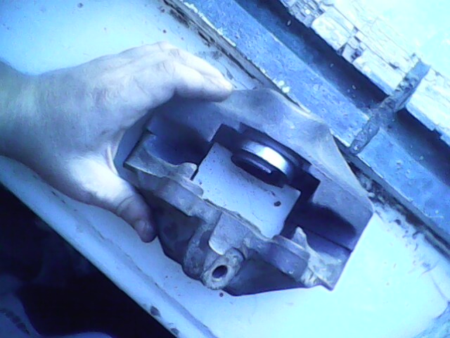

Здраствуйте! Вот долго искал суппорт водительский! свой не работает! так и не нашел в Украине, все говорят что сам свой чини и все,
вот принес я его домой, нафотографировал потому что мне кажется что там все менять нужно не только ремкомплект но и поршни,
а дальше мнение за вами скажите что к чему, может тут и сам корпус не впорядке посмотрите так должно быть или нет!
- Han Solo
- Site Admin
- Сообщения: 7153
- Гараж: BMW 323i 1980г
- Благодарил (а): 52 раза
- Поблагодарили: 118 раз
Re: Как установить поршеньки в суппорта!
испорчен корпус и поршень . тут ловить нечего .
Прежде чем разбирать заклинившие суппорта их надо отмачивать . Потом можно пробовать выдавить поршня .. качнуть компрессором в штуцер

bmw318ie21 писал(а):если корпус испорчен значит ремонту не подлежит?
не подлежит ремонту
