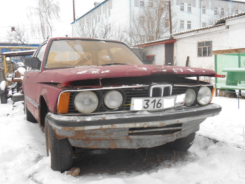

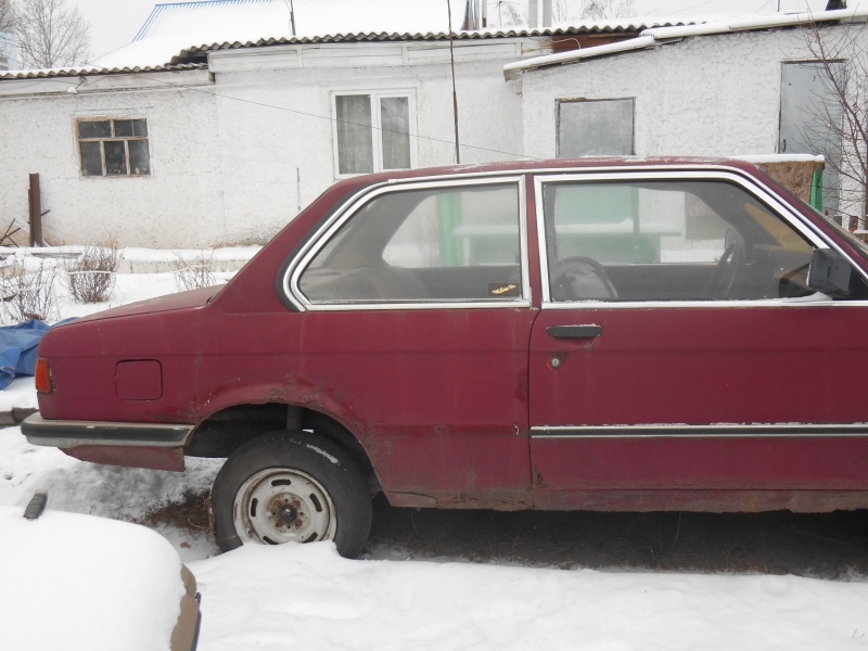

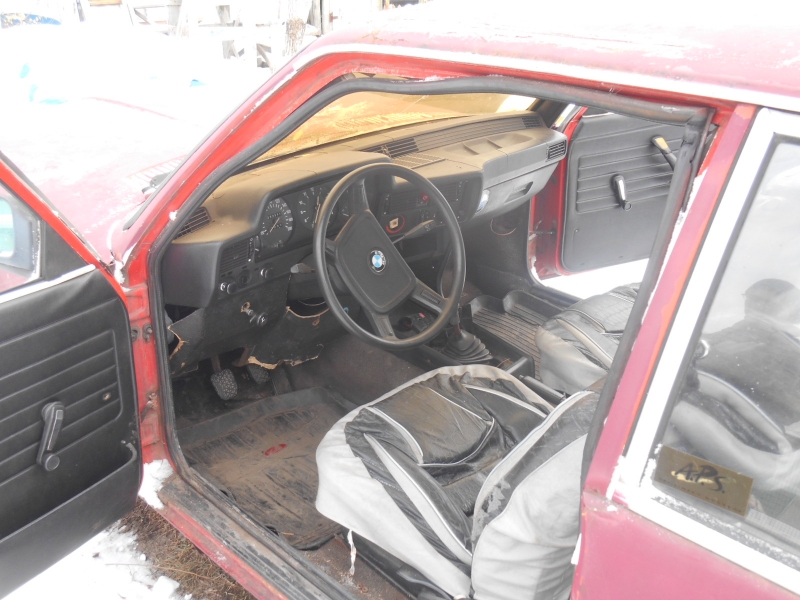

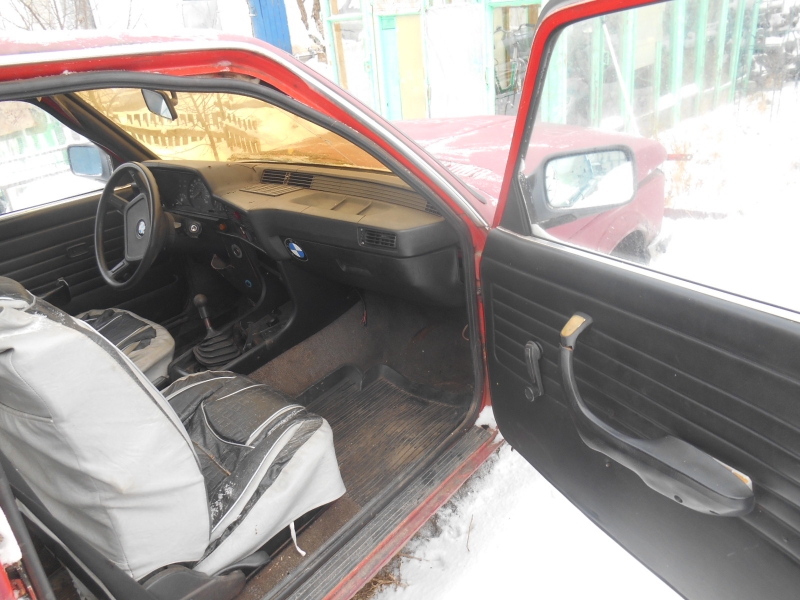

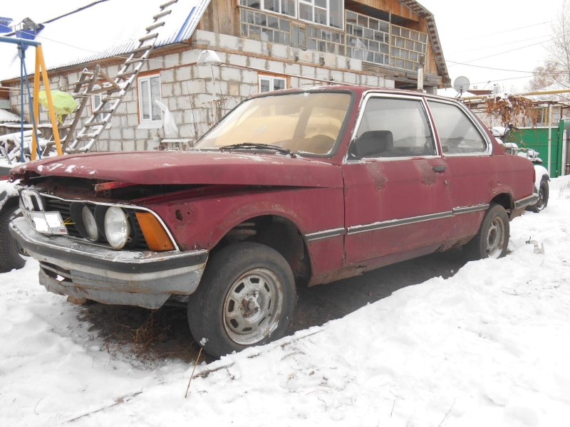

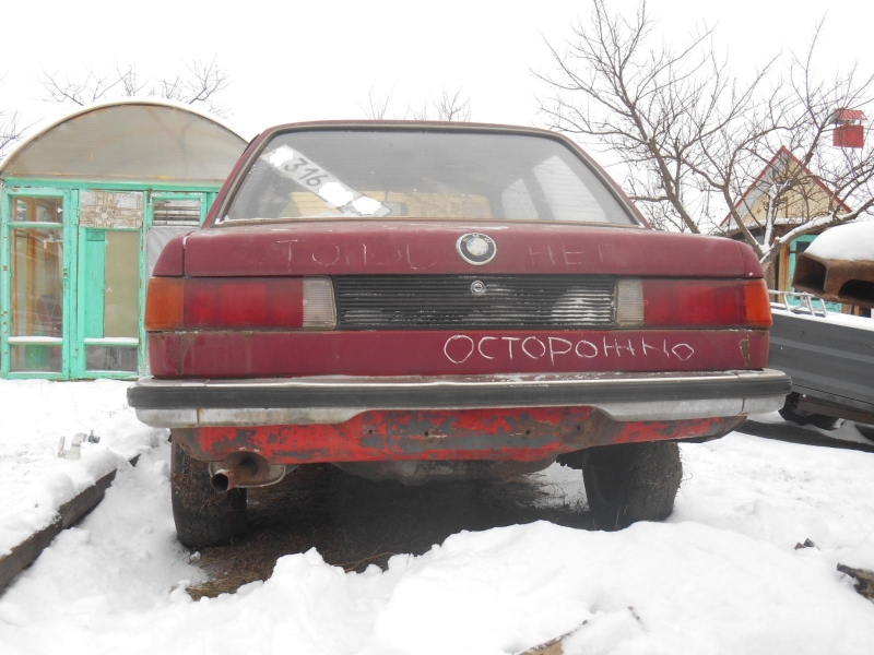

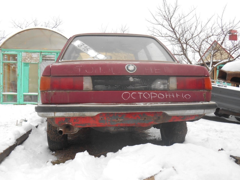

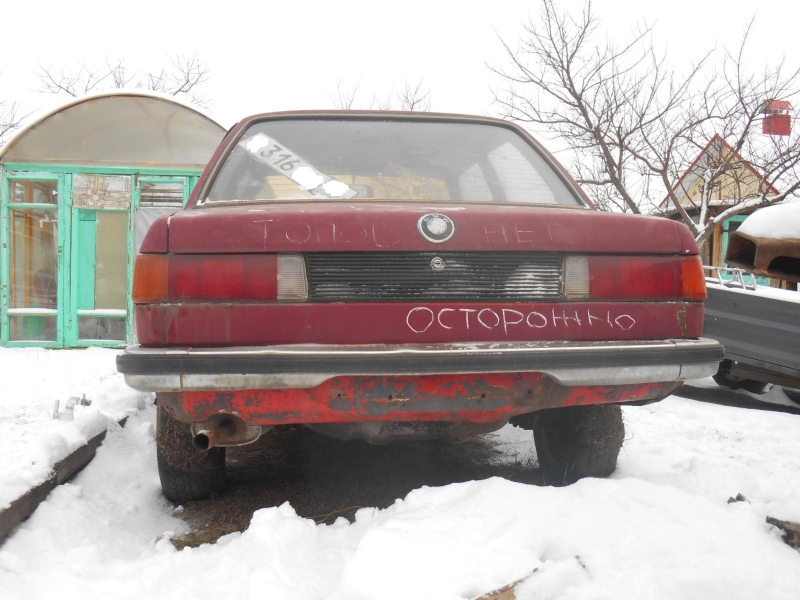

Одолжил фотоаппарат, сделал несколько фотографий в более приличном качестве.
Реальные нарекания по салону - потрескавшаяся торпеда, остальное вполне лечится мойкой, чисткой, реставрацией и заменой.
Вид с кормы.
Вид с правого борта - самого пострадавшего.
Вид с морды-левого борта. Через дыру в крыле видно, что "телевизор" еще сохранил родную краску, но вот сфотографировать это не получилось из-за сильных проблем с освещенностью. Снять крыло из-за закисших креплений тоже не вышло.
После ремонта мотора первым делом будут лечиться шарниры дверей - из-за опустившихся дверей замки полностью срабатывают далеко не всегда. Вторым делом будут лечиться пороги, путем срезания сгнившей части болгаркой и наваривания стальной миллиметровой полосы и квадратной трубы для жесткости. Жуки на первое время просто зальются ВД-шкой или ее народным заменителем.
Вид с кормы.
