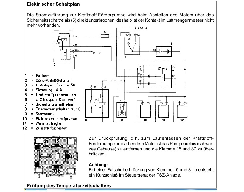

посмотри пока эту схемку
схема кджета в е21

вот там наглядно видно .. как работают совместно реле с насосом

да, очень хорошо понятно
не понял пока только, что за клемма 1 под цифрой 6
на этот контакт приходит питание после поворота ключа зажигания во 2 позицию
а вот на 15 контакт у меня ничего не приходит...
буду искать) спасибо за подсказку)

спасибо V_Serjo за схему!
разобрался с реле бензонасоса. оказалось, нужно было установить предохранитель №3 (в мануале обозначен как резервный, на схеме к нему ничего не приходит и не уходит..)
теперь нужно разобраться с соседней релюшкой. как я понял, она даёт сигнал на пусковую форсунку
ни реле ни форсунка не отрабатывают. возможно, что релюшке каюк..
