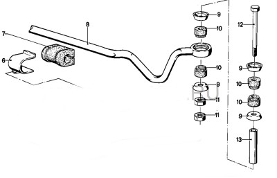

Получил сегодня очередную порцию запчастей.
Теперь я полностью готов к переборке задних тормозов.
-2 троса ручника
-2 цилиндра тормозных
-2 передних и 2 задних тормозных шланги
Все запчасти взял одной фирмы NK.
Как разберусь с ГБЦ, буду заниматься тормозами.
Ещё купил задний стаб, потому как у меня он отсутствовал с завода. Осталось дело за малым- купить стойки стаба.
Ну и в виду скорой переборки ГБЦ купил ещё керамический герметик для выхлопной. Очень полезная вещь!

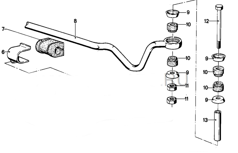

о каких стойках заднего стаба ты говоришь?
Santino
Сообщения: 1004
Гараж: BMW E21 318i 1983г.в
Откуда: Донецк, Красноармейск
Re: Santino's BMW 318i
Сообщение Santino » 26 июл 2015, 08:25
Трансфер 2 дллинных болта на 8, 8 резиночек, 4 тарелки и 2 втулки

Santino писал(а):Трансфер 2 дллинных болта на 8, 8 резиночек, 4 тарелки и 2 втулки
не знал, что это стойки стаба :D эт у меня есть. резинки новые стоят недорого. а а длинные шпильки подошли от какого-то мотоцикла японского, один в один

В виду того, что там резинки и тарелки только оригинал БМВ идут, то суммарно получается в районе тыщи гривен за это удовольствие :|
