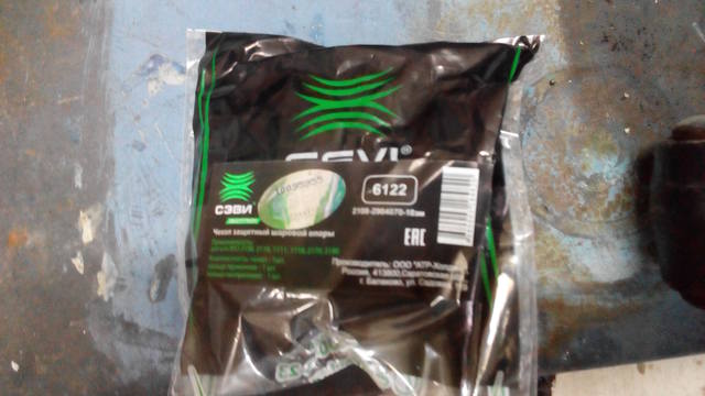

Пыльник на рычаг от 2108
Местный, Балаковский
СЭВИ 6122
Посмотрим сколько отходит

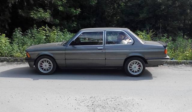

Четыре года назад поставил на зад пружины от е34 пиленные на 1.5 витка, но оказались они очень жесткими, с моими 64кг, еле мог качнуть багажник. И посадка получилась немного высоковатая :( . Зато в деревню хорошо ездить, полный салон и багажник, а машина не проседает.
Все не мог выделить время на замену пружин. Но оказалось необходимо всего 1.5 часа.
Поставил Lesjofors 42 084 01 пиленные на виток.
Спереди стоят пружины 320\6 пиленные тоже на виток.
Было:
Стало:
Попа упала на 1.5см и подвеска заработала.
Справа от е34, слева новые но еще не пиленные.
BMW E21, M20B25, 1977г.

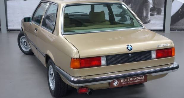

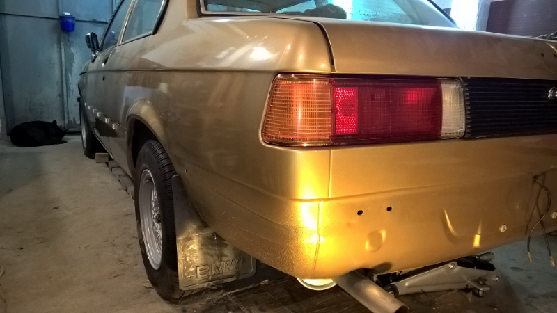

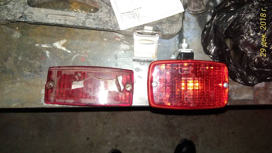

Стоит у кого на переходке задний птф фонарь?
А то свой снял в 2009 году так как он был разбит и для переварки фартука
и забыл как и где он стоял.
А то тут на днях прикупил фонарь Hella, по документам подходящий по годам.
Крепеж и провод поставлю родное.
Изображение Изображение Изображение
bmw e21 77г Саратов
Сообщение DEMETRISS » 30 дек 2018, 16:31
Леха, он крепился в заднюю панель, сразу под бампером... там есть круглые такие выштамповки по заводу, с обеих сторон... то я как-то не решился его сверлить)) Можешь как-то приколхозиться к крепежу бампера
Но фонарик ты конечно клевый нашел. Я щас все за передние туманки размышляю...

bmw e21 77г Саратов
Сообщение Stereo » 30 дек 2018, 18:02
Спасибо Дима, у меня задний фартук не оригинал, хотя дорестайлинг, но не видно выштамповок.
Поищу фотки оригинального фартука.

Сообщение Stereo » 30 дек 2018, 18:03
или на глаз засверлюсь
