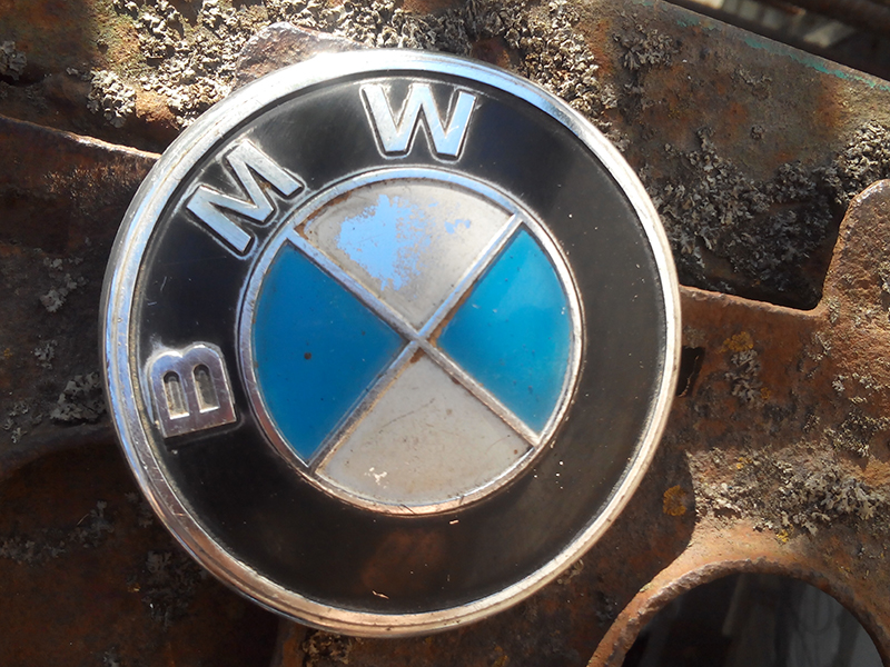

Изначально он выглядел вот так:
Но не беда! Ведь изначально я его и покупал с целью отреставрировать.

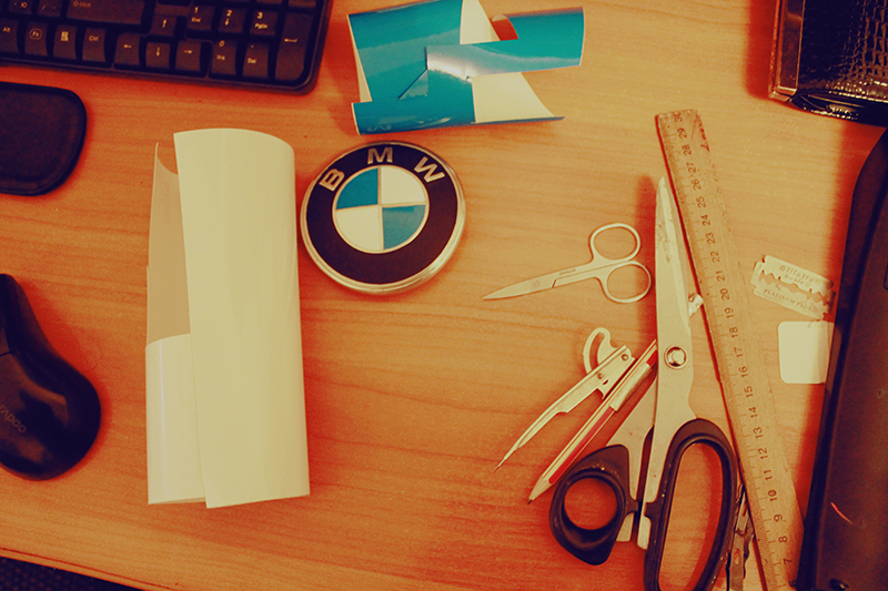

Затем берём виниловую самоклеящуюся плёнку голубого и белого цветов. Плёнку взял пару маленьких кусочков из обрезков на одной из местных контор, занимающихся рекламой.
Я решил прибегнуть к плёнке в виду того, что краски подходящих оттенков под рукой у меня не было. Но так как всё это будет под несколькими слоями лака, переживать не стоит.
Вырезаем четвертинки круга из плёнки и наклеиваем в свои ниши:

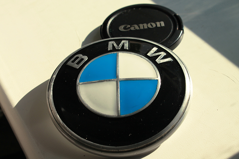

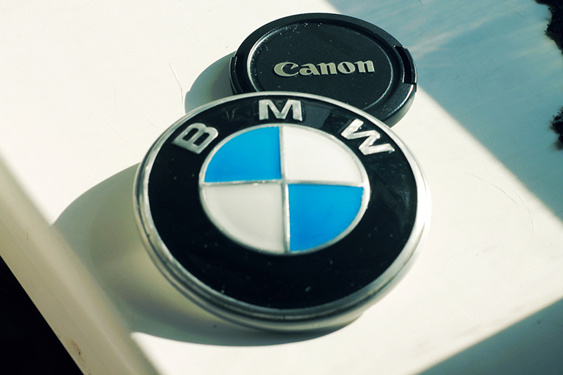

Осталось дело за малым. Берём автомобильный бесцветный лак и наносим несколько слоёв, дабы закрепить всё это дело и придать лоск и блеск значку:
Ну вот как то так. Старый значок, давай до свидания… Тем более, что старый был китайский и вообще не изогнутый (то бишь с капота), потому как изогнутый значок, что стоял на авто при покупке так и вовсе был в глубокой печали и китай я ставил временно.

вроде круто, на фото даж не видно пленку... вопрос как лак поведет себя с ней, потом.

время покажет, Дим.
если что потом уже буду вместо плёнки использовать краску.

та вот как раз с покраской центра гемор, потому твой вариант очень хорош
