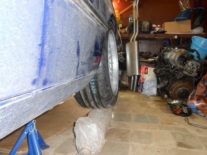

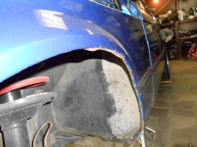

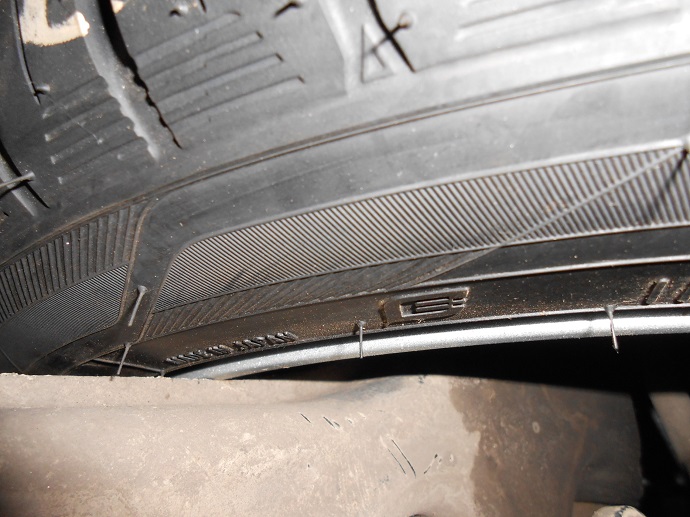

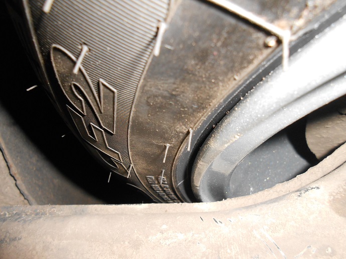

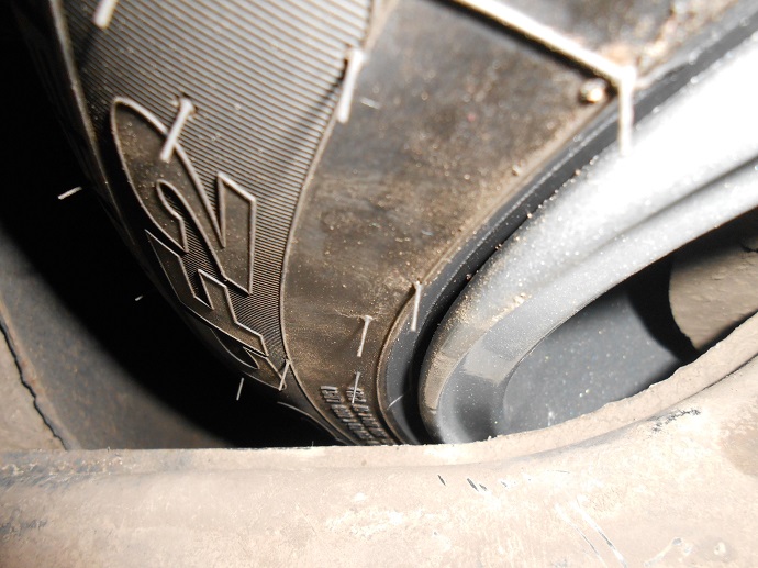

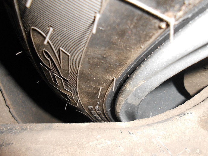

Поделюсь своим впихиванием. Зад 8J ET24 / 215 45 16.
рычаг без стойки и с отсоединенным стабом, максимально утопил колесо
занижение будет -40
есть куда двигать наружу
мм 6 проставкой буду отводить от рычага
Re: диски 14-17 [update]
Сообщение 23-ий » 28 май 2015, 12:04
Тогда на арку может сесть. У меня такое ж расстояние. Ничего. Катаюсь.
Сообщение Pasha » 28 май 2015, 14:46

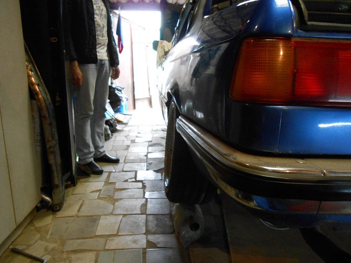

Расстояния то и не видно, хотя оно есть - колесо свободно вращается. Страшновато. Что думаешь о том, чтобы рычаг подпильнуть?
Сообщение 23-ий » 28 май 2015, 16:13
Ну. У меня да.. чуть поболе. Подпили эту часть рычага имзо. На 5 мм. И норм. Проставки не лучший вариант
Сообщение Pasha » 31 май 2015, 00:30
Поставил шайбочки 6мм. Ограничусь 5мм.

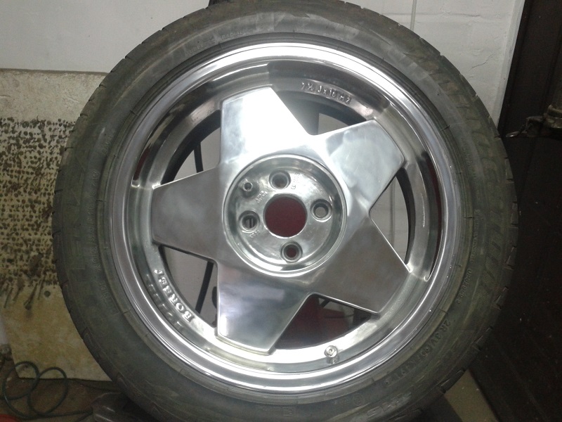

у меня стоят борбеты 7,5, ет 20. зад идеально, а перед чуть затирал об нижний край наконечника. чем ставить проставки, чуть пильнул уголок пятки наконечника и норм

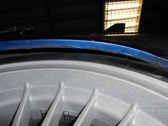

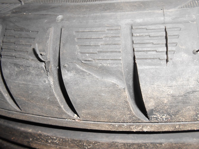

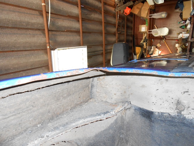

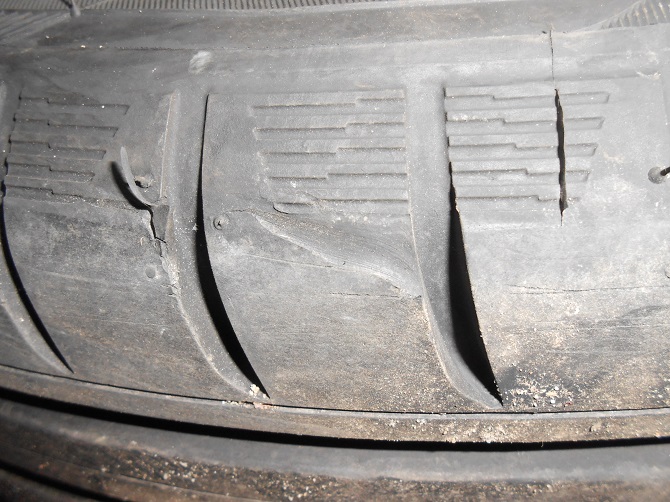

Сообщение Pasha » 26 авг 2015, 23:38
Немного покатавшись на своей конфигурации: R16, перед 7J ET11 - 195/50, зад 8J ET24 проставка 5мм. - 215/45, поделюсь своими наблюдениями. Зад работает отлично. Перед, при до конца вывернутых колесах, при движении вперед, при полном сжатии, колеса задевают крылья вскользь. Тоже самое, при движении задним ходом, кромку крыльев выламывает наружу. Новые крылья, перед установкой буду закатывать кромку до конца, надеюсь, хватит им места.
резина от этого тоже немного страдает
