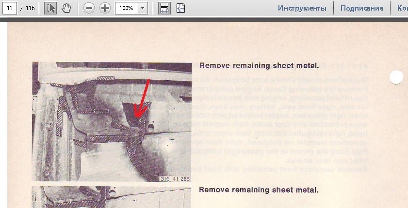

Катерина писал(а):Как в перчаточный ящик по подает влага ?Все бумаги влажные лежат.Ваш вердикт Господа?
есть у меня одно предположение..
сейчас найду фото, покажу, в чём может быть дело.

не знаю, как в остальных машинах, но когда занимался своей, то обнаружил дыру как раз над перчаточным ящиком вот в этом месте:
но она была скрыта под слоем заводской виброизоляции со стороны моторного отсека и хорошо видна со стороны салона
