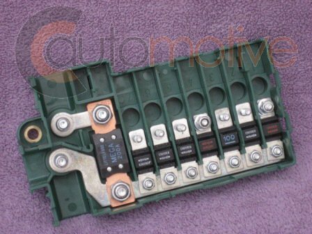

V_Serjo писал(а):
вот отличный вариант .. закрывается крышкой. от е38-до X5
http://www.ebay.de/itm/BMW-E39-5-SERIES ... 5198e3e609
http://www.ebay.com/itm/BMW-E38-7-Serie ... 6rk%3D1%26
