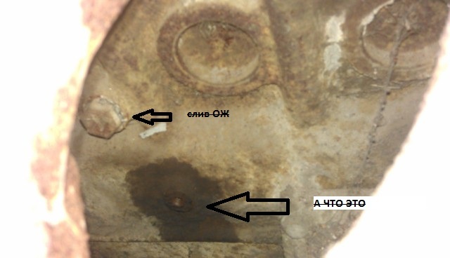

привет.ввёл сам себя в заблуждение и наконец раздуплился покопавшись на форумах.где слив ож.вопрос если слив ож на фото сверху.тогда что это за отверстие с резьбой?.(я раньше думал что это слив)может это крепление для чегото

hanson83 писал(а):может это крепление для чегото
Гениально!!!Приз в студию!Нобелевскую премию!!

Сообщение hanson83 » 12 янв 2014, 22:13
а всётаки .остряк.трудно написать что это!

этот блок идёт на многие модели и соответственно крепления и навеска тоже разные-если так хочется, вкрути туда болт и успокойся
