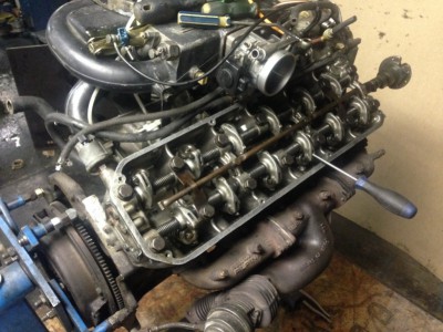

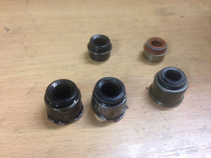

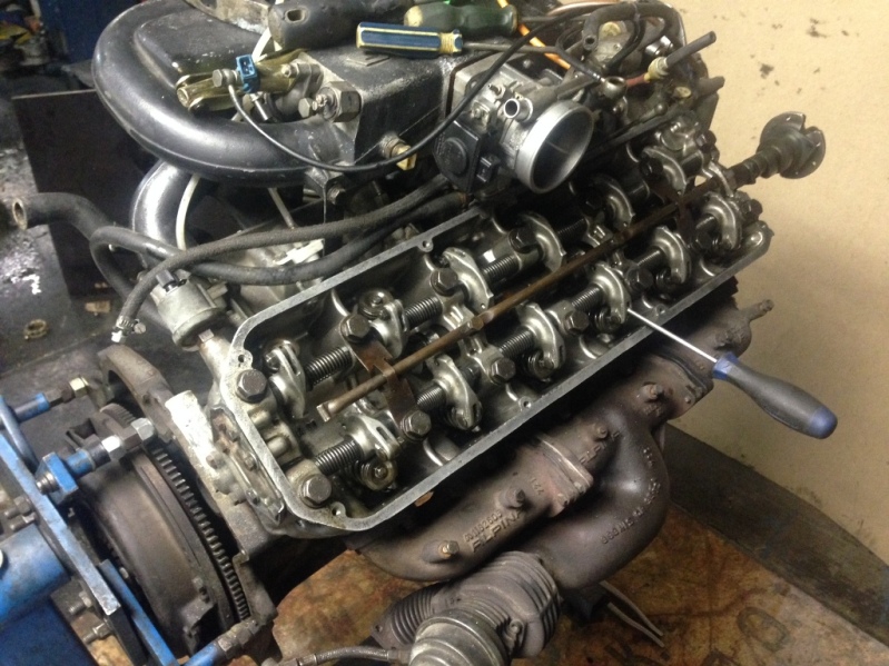

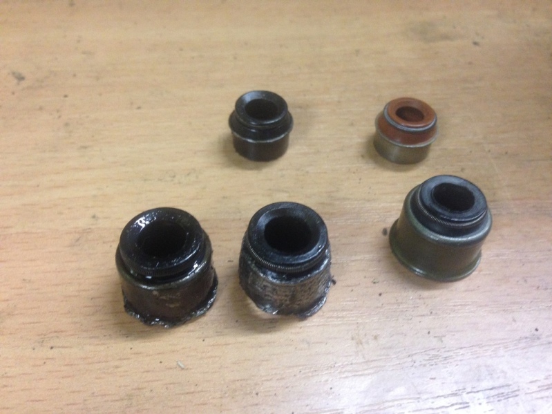

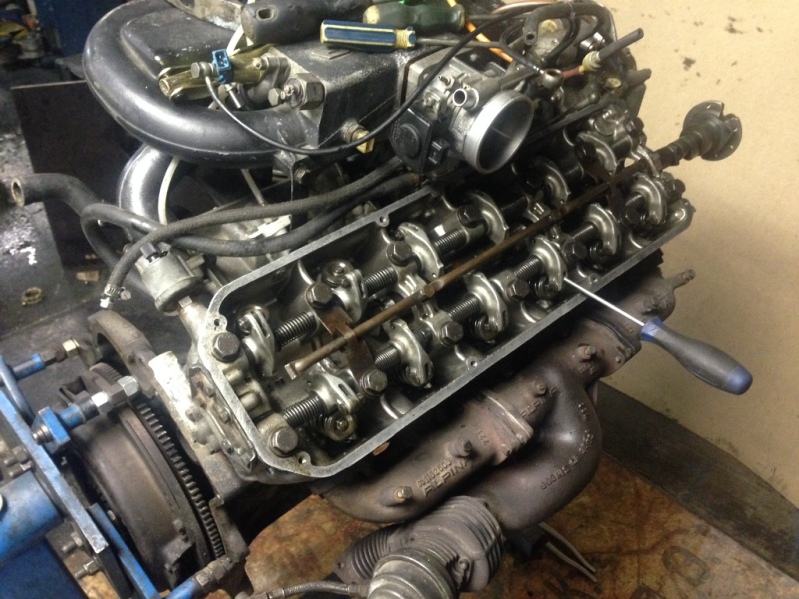

Я, кстати, решил использовать пару выходных новогодних дней с пользой для своей старушки. Двигатель, как некоторые из вас помнят, у меня снят. Возникло у меня острое желание заменить на моторе маслосъёмные колпачки. Нормальный человек, само собой, снял бы головку блока и спокойно перебил бы колпачки. Но меня обеспокоил вопрос наличия и цены прокладки под головку. Она своя, "Альпиновская". Цена в первом приближении колебалась от 200 до 300 Евро. Срок ожидания - около месяца. Но ведь этого недостаточно! А болты головки?! Тоже ведь "свои", не такие как у всех... Хорошенько подумав, я решил поменять колпачки без снятия ГБЦ. На двигателе М20 я такой фокус исполнял. Прямо скажем, не самое приятное дело. Приходится сдвигать рокера по осям, кое-как рассухаривать клапана и затем долго трахаться, пытаясь их засухарить обратно. Но... охота пуще неволи. Прикупив заранее колпачки (на старых моторах вроде бы все одинаковые, диаметр клапана 8 мм.), я открыл клапанную крышку и примерялся к одному из клапанов. Через полчасика стало ясно, что в отличие от М20 на М30 рассухарить клапана просто так не получится. Мешают коромысла. Тогда возникла идея выдернуть распредвал для того, что бы повернуть коромысла на осях и обеспечить таким образом доступ к клапанам. Я на "шестёрке" один раз такой фокус исполнял. Это непростое мероприятие. Требуется помощник, а лучше два. Они нужны для того, что бы держать поднятыми те или другие рокера, что бы мимо них могли свободно пройти кулачки распредвала. Честно вам скажу, ребята, я раз сто успел пожалеть, что затеял эту байду. Распредвал выходил очень тяжело. Мы часа два или три провозились. Но выдернули.

Казалось бы, всё идёт по плану... но тут меня ждал сюрприз. Маслосъёмный колпачок на впускном клапане действительно был самым обычным. А вот на выпускном посадочное место на направляющей клапана оказалось в 1,5 раза больше диаметром!К такому повороту событий я был не готов. И совершенно не представлял себе, какие именно колпачки могли мотористы Альпины в 1982 году вкрячить в этот мотор. Инженерная логика здесь более-менее понятна: чем толще и длиннее направляющая клапана - тем лучше тепловой режим работы маслосъёмного колпачка. В первую очередь это касается выпускного клапана, как более "горячего". Но мне от этого не легче: я с ужасом представил себе, как буду заказывать с Альпины 6 маслосъёмных колпачков и сколько времени я их буду ждать... Оправившись от первого шока я решил пообедать и покопаться в интернете. Измерил снятый с выпускного клапана колпачок. И залез в бмв-шный он-лайн каталог. Я сразу решил покопаться в старых моторах - и не ошибся! На М10 и М30 до 79 года применялись колпачки именно того размера, как мне надо. Казалось бы, дело за малым: покупаем такие колпачки - и БИНГО!!!!... если бы не одно "НО!": этих самых колпачков в наличии ни у кого в Москве нет. Экзист и прочие инет-магазины предлагают на заказ со сроком в среднем две недели. Слегка расстроившись, я всё же решил позвонить в один из старых бмв-шных магазинов (на Автозаводской) в надежде на то, что у них что-то подобное где-нибудь на складе попросту завалялось. И не ошибся. Колпачки были. Оригинал. Продавец так обрадовался этому, что немедленно попытался мне впарить их в три раза дороже, чем они стоили. Через 15 минут я был в магазине. Пол-часа торговался. Наконец, вернулся к себе на сервис. На фотографии ниже представлены старые и новые впускные (маленькие) и выпускные колпачки.
За два дня я заменил 4 колпачка. Надеюсь, до конца каникул заменю все...
Друзья мои, не занимайтесь такой ерундой, как я. Надо заменить колпачки? Снимите ГБЦ и делайте это легко и непринуждённо... :roll:
Так вынимают распредвал.
Всё пройдёт. Пройдёт и это.

Для выдёргивания распредвала,я изготовил нажимную плиту.Очень удобно в работе,главное не перестараться и не встретить,впускной с выпускным клапаном.А так занимает,при замене распредвала мало времени.Дам фото на почту,если что.

Gde писал(а):Для выдёргивания распредвала,я изготовил нажимную плиту.Очень удобно в работе,главное не перестараться и не встретить,впускной с выпускным клапаном.А так занимает,при замене распредвала мало времени.Дам фото на почту,если что.
Абсолютно верное и единственное технически грамотное решение. Я и сам сначала хотел затеять это мероприятие. Но затем подумал: " а когда ещё мне эта приблуда может понадобиться?" Решил, что в обозримом будущем мне не придётся распредвалы на М30 вырывать. Так что пошёл более простым, но долгим крестьянским путём... :oops:

Re: Брунгильда
Сообщение Artemy 323 » 06 янв 2015, 21:23
на 20х головках все разбирается руками. все эксцентрики закрутить в "0" и сдвигая рокера с проворачиванием распреда ищу положение когда все 6 рокеров на одной оси имеют свободный ход, потом вынимаю ось так же поступаю со второй осью ну и распред потом.

Сообщение Константин » 16 янв 2015, 12:45
На М30 оси коромысел имеют выемки под болты головки, так что вынуть их не снимая голову невозможно. Приходится сдвигать коромысла в сторону, получая частичный доступ к пружинам клапанов. Ужасно некомфортное мероприятие. К тому же если впускной клапан ещё можно чем-то подпереть через свечное отверстие, то выпускной "поймать" почти нереально. Приходится либо надувать камеру сгорания давлением воздуха, либо надеяться на удачу, что бы клапан не провалился в цилиндр. Подпирать клапана поршнями считаю опасным, т.к. неосторожным движением есть риск согнуть тарелку клапана относительно стержня. Это приведёт к потере компрессии.
