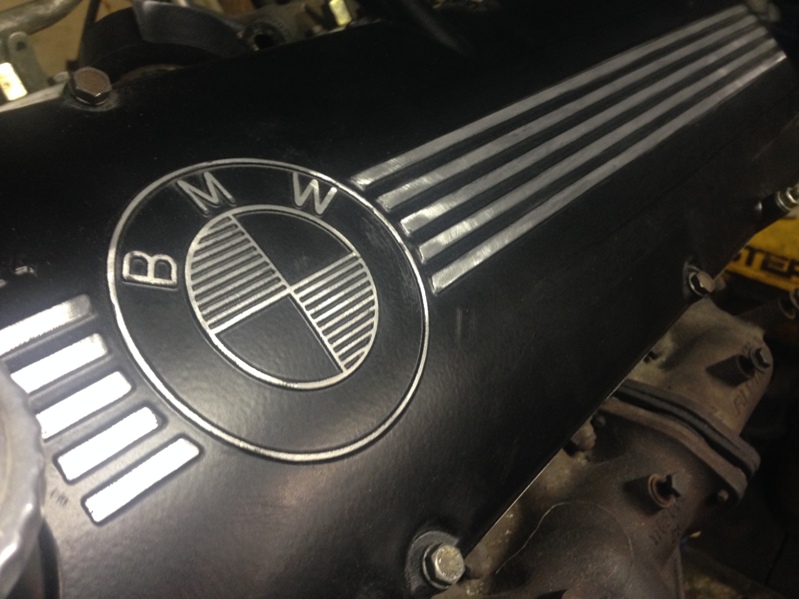

Отдавал на порошковую покраску впускной коллектор и клапанную крышку. По-моему, очень хорошо покрасили.

Надписи и полосы будут же полироваться?

Chewbacca писал(а):Надписи и полосы будут же полироваться?
Примерно вот так получилось:
Добавлено спустя 4 минуты 49 секунд:
Не знаю, какой слой, Лёш. Но сошлифовывать на надписях и полосках задолбался. :)

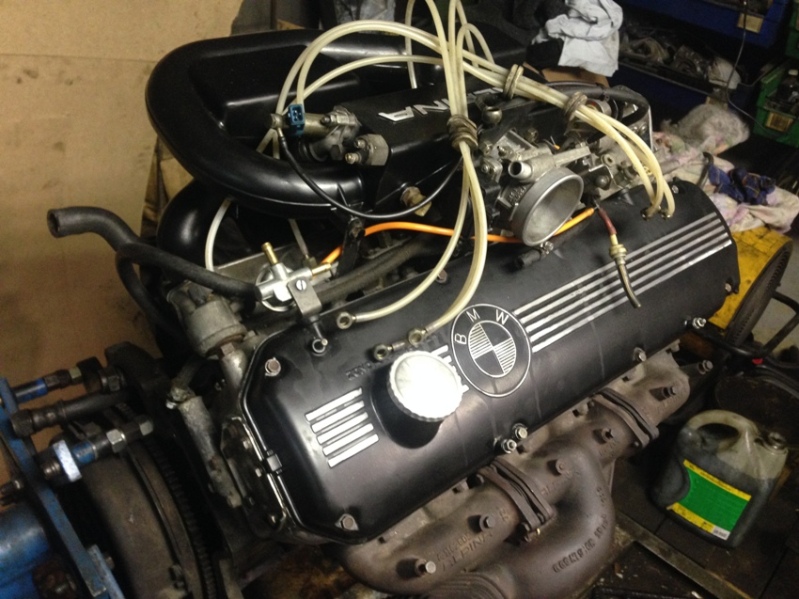

Собираю мотор неторопясь.

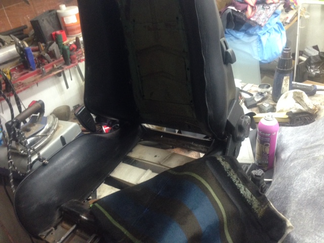

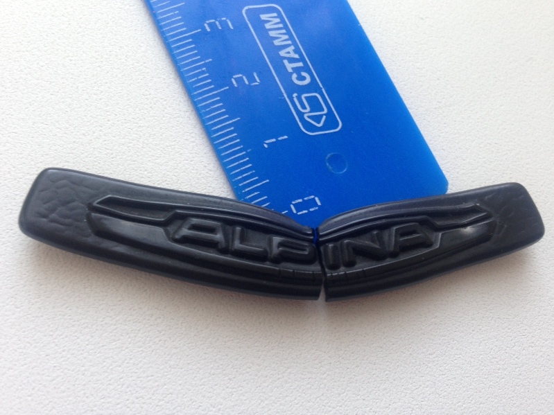

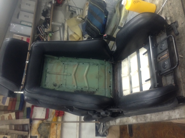

Кузов в первых числах апреля планирую закатить в жестянку. Ну а пока что занимаемся реставрацией салона. Основная проблема в том, что салон очень сильно выгорел под южным солнцем. Ткань сидений потеряла свой цвет. Кожа стала хрупкой и потрескалась. Всё это касается передних сидений, задние остались в очень приличном состоянии. Итак, передние сидения разбираем, тряпку стираем в стиральной машине, в кожу втираем восстанавливающие эластичность составы и красители. Этим я сам не занимаюсь, я доверил эту работу очень хорошим ребятам, имеющим опыт реставрации салонов автомобилей. Одновременно решаем вопрос с изготовлением пластиковой шильды "Alpina", которая была прикреплена к спинкам передних кресел. Проблема в том, что эта шильда совершенно деформирована и сломана пополам. Однако уже сделана её 3D модель, так что есть шанс в ближайшие дни изготовить образец и затем отлить копию.

А 3д принтер не подойдет для этих целей?

Тоже за 3Dпринтер, трудоёмкость на порядок меньше, ну, полирнуть после печати придётся.
