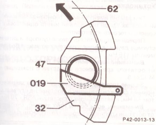

Сам поршень должен входить в суппорт перпендикулярно,угол выставляется немного в другом месте.
Так что если поршень стоит под углом к суппорту,то надо снимать суппорт и ставить нормально.
Добавлено спустя 7 минут 37 секунд:
Угол выставляется вот здесь.
Позиция 019
В инструкции к рем комплекту описана процедура.

БорисБ писал(а):Diamondblack
Позиция 019

Diamondblack
Когда снимешь суппорт все поймешь,там все станет ясно,выставить можно обычным трафаретом вырезанным из твердого материала.
