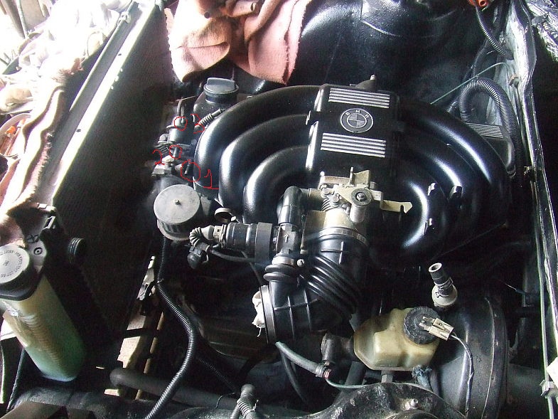

На форсунках питание есть, в рампе керосин плещется, искра есть, РХХдрожит)) осталось посоветовать провести обряд с бубном. или проверить проводок термореле-он не оторван? или попробовать завести сняв фишку с дмрв..
мы выяснили, термореле подкл)
Добавлено спустя 40 минут 25 секунд:
1-подача, 2-обратка,3-на паук вакуумный. да простит меня Madman за его фотку :oops:
Makovecky
Сообщения: 786
Гараж: e21 320/6
Откуда: Екатеринбург
Re: Motronic Проблема с запуском!!!
Сообщение Makovecky » 21 янв 2012, 20:48
а еще мы выяснили, что бенз подавался в обратку :oops: :oops: :oops:
да простят меня все принимающие участие в обсуждении этой темы...
