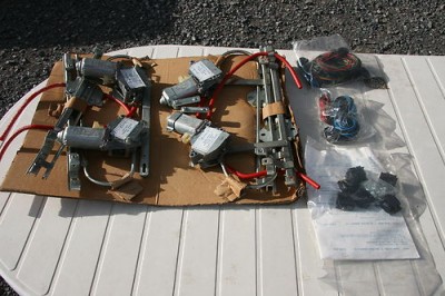

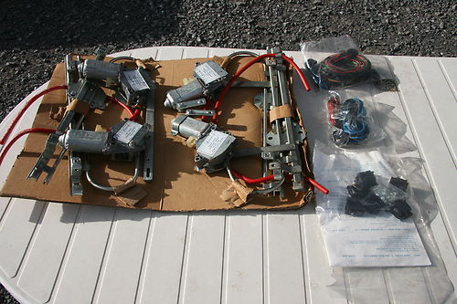

По фотке не скажешь
Добавлено спустя 19 секунд:
что к чему

Ладн буду сам химичить)) потом отпишусь!

Мне кажется ты будешь первоотрывателем в этом вопросе! Механически у тебя может получится, но по электрике могут быть траблы потому, что они вероятнее всего не силовые.
А какова цена, если не секрет?

с е28 можно поставить. Тема приклеена к старой :lol:
Уважаемый GrifIN вроде, как раз это и делал .. лично мне понравилось его имплантация

По конструкци подъемник от e46 может подойти даже лучьше чем от e28, только в цене нет вииграшая явного, комплект у нас в 100$ виходит. Из минусов надежность, тросовый привод менее надежен.

вот тот комплект выше .. новый на е28 со всеми проводами и кнопками .на 4 двери. Вышел 130 евро . Два задних можно легко продать ..т.к на е28 они редкость
