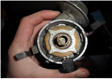

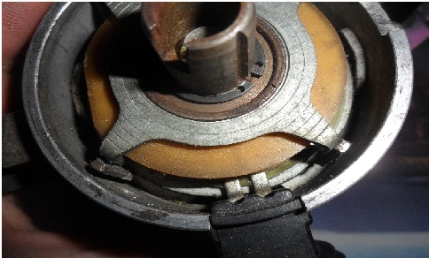

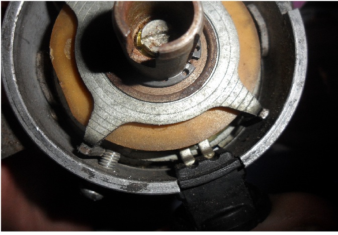

Сообщение Chewbacca » 24 янв 2013, 00:13
замыканием плюсом на предохранитель ты по сути включаешь зажигание (поворот ключа зажигания), я так понимаю. Т.е. при повороте ключа зажигания у тебя тоже должна однократно искра появляться, проверь это предположение. Из видео можно сделать выводы, что катушка живая, провода на катушку целые, на коммутаторе есть питание. А значит масса у тебя все же есть, и прикручивание провода тебе не поможет. Я думаю, что либо неисправен индукционный датчик в трамблере, либо оборвана цепь от индукционного датчика к коммутатору, либо неисправен коммутатор. Сделай фото трамблера сверху без бегунка и защитной крышки пластиковой, т.е. чтобы было видно индукционный датчик и, самое главное, его усики. Начни с простого: убедись, что целы оба провода от трамблера к коммутаторы (черный и желтый).

от коммутатора до трамблера провода не цельные возле фишки на коммутатор там скрутки заматанные изалентой и на фишке к трамблеру тоже скрутки и изалентой перемотанно вот фото трамблера
