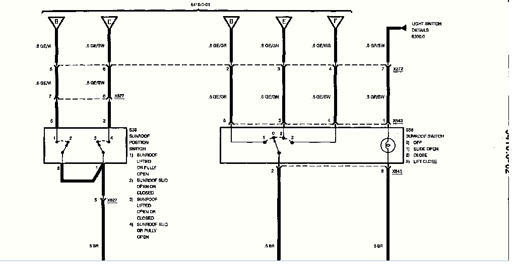

народ, у кого е34 и элктролюк есть-не могли б глянуть, какие провода по цветам идут на кнопку. и какой куда

поможет) желательно и фишку детально, чтоб понять, какой на какую на кнопке идет буду признателен

А в WDS или ЕТМ посмотреть?

Электронные схемы.
Лови http://bmw-evgeny.narod.ru/

SunRoof.
Тебе нужен SunRoof Switch S38.
Сейчас попробую найти на какой он странице там.

Страница 304

тут более понятна работа переключателя . Сторож цвета то наверно сможешь по кодам определить ?
