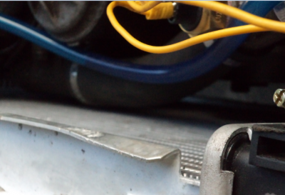

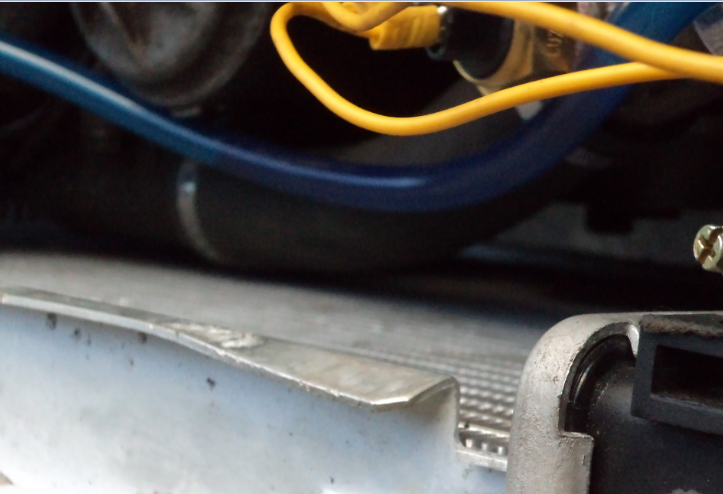

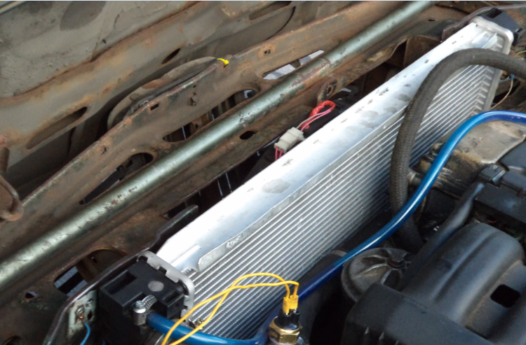

что бы вонзить эту "дуру" необходимо пропилить(делаем окно и обвариванием) правый или левый лонжерон на 2-3 см
на лонжеронах делаем крепления для радиатора из водопроводной трубы (диаметр делаем под диаметр подушек на радиаторе)
высота крепления около 4+см там уж кому как нравится
верхний крепёж пока не изобрёл
у меня стоит м50в25 расстояние между штоком шкива и радиатором около 2 см
охлаждение стоит от е34 (вентилятор охлаждения кондиционера) диаметр 495см на ура встаёт на место старого радиатора
Добавлено спустя 6 минут 37 секунд:
радиатор 2
Добавлено спустя 2 минуты 2 секунды:
может кому инфа пригодится ...
ставим увеличенный радиатор от м30 610мм (с огузком с низу)

с е36 м50, вроде держит,вентилятор електро.

А с ним тачка нормально греется? у меня на ходу падает стрелка температуры.

Не,я тоже так подумал, поменял, потратил пол дня и тоже самое. но у меня как на на вехней фотке. у топика стартера. совсем большой. Вот думал как у тебя поставить. Он немного меньше и с бачком.

епт, сам мотор с двумя ваносами, зачем его так изуродовали? ни ваносы ничего не подключено...

там что-рампа и проводка форсунок с м50? или мне показалось?

там впуск от м50, масляный стакан от м50(скорее всего не ту), сам мотор м52ту или м54, подача масла на ваносы заткнута болтом от колеса...

да там сам механизм ваноса по-любому изъят
