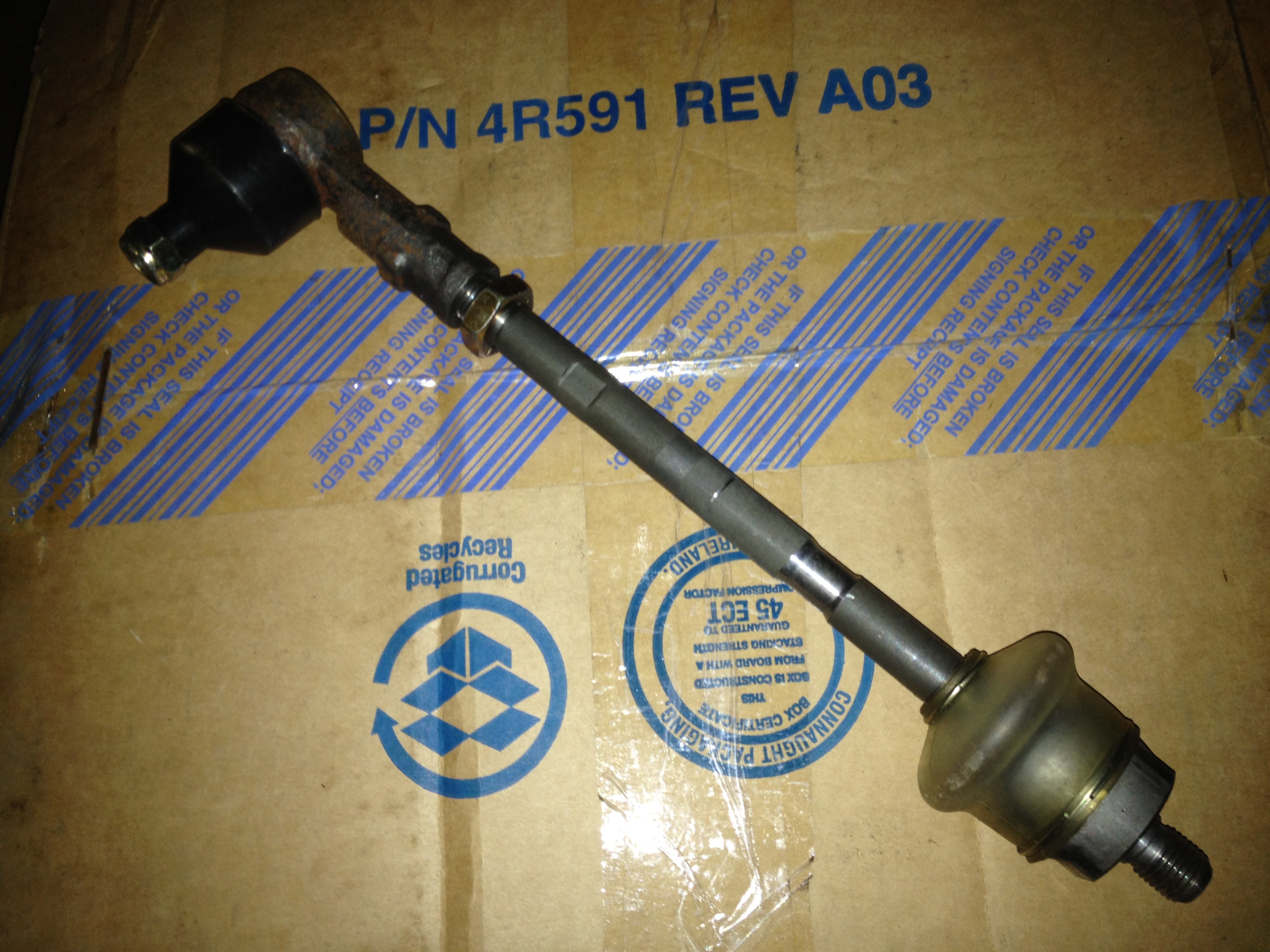

Сообщение Han Solo » 29 окт 2013, 17:24
BobPenza писал(а):какая тяга другая,рулевая? в чём разница,в длине резьбы?
вот тут видно . другой пыльник и другая тяга там
такая 32 11 1 115 241
download/file.php?id=3765&mode=view
про длину не знаю
Добавлено спустя 2 минуты 9 секунд:
плюс еще пыльник, крепление и т.д

Re: амортизатор рулевого управления
Сообщение BobPenza » 29 окт 2013, 19:37
по фото видно,что гофра рейки крепится к кронштейну амортизатора,а шар тяги имеет свой отдельный пыльник,тогда как на обычных тягах эта гофра крепится на резиновое кольцо находящееся на тяге.Если это все отличия,то проблем не вижу,т.к.данный кронштейн продаётся отдельно в экзисте за 250р,а вот второй конец,что на рейке это уже проблема.Я когда менял тяги и втулку помню что у меня есть какая то проушина,до сегодняшнего дня думал что на рейке,но уж очень похожа по виду на ту,что на фото где тяга.Машина ставится на зимние каникулы,будем поглядеть.
Сообщение Chewbacca » 29 окт 2013, 23:37
На всех трех вариантах реек все тяги одинаковые, за одним единственным исключением: у рейки с амотризатором правая тяга своя.
32111115229 - механическая рейка без амо (обе тяги), гуровская рейка (обе тяги), механическая рейка с амо (левая тяга)
32111115241 - правая тяга для механической рейки с амо
