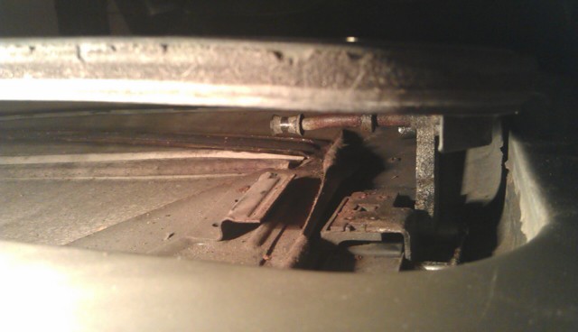

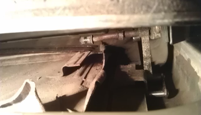

привет.у меня как всегда не Слава богу.начну с начала.люк не въезжает в крышу.решил посмотреть
. покрутил туда сюда -заметил что с одной стороны тяга спала .которая затягивает люк.защёлкнул.думаю сейчас пойдёт.нет.опускается одна сторона а вторая нет.поднимаю назад и тут обращаю внимание что с крепления спал потолок который с люком поднимается.после многих безуспешных попыток одеть крепление назад и шевелений люка туда сюда-.-короче и вторая сторона спала.ребята подскажите как его одеть назад.ато теперь люк полностью не закрывается????

визде пишут -просуньте отвёртку и отщёлкните клипсы фиксаторы в дальней части люка.а где блин они.хоть бы ктото сфоткал.

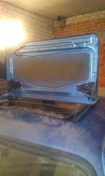

Re: подскажите по люку
Вот здесь обивка крепиться к люку. Туда залазишь отверткой и отщелкиваешь. далее просто руками одеваешь обивку на тягу, что спала и потихоньку опускаешь механизм. Если есть возможность, помогай ему руками)
вот за это респект.спасибо большое за фото
