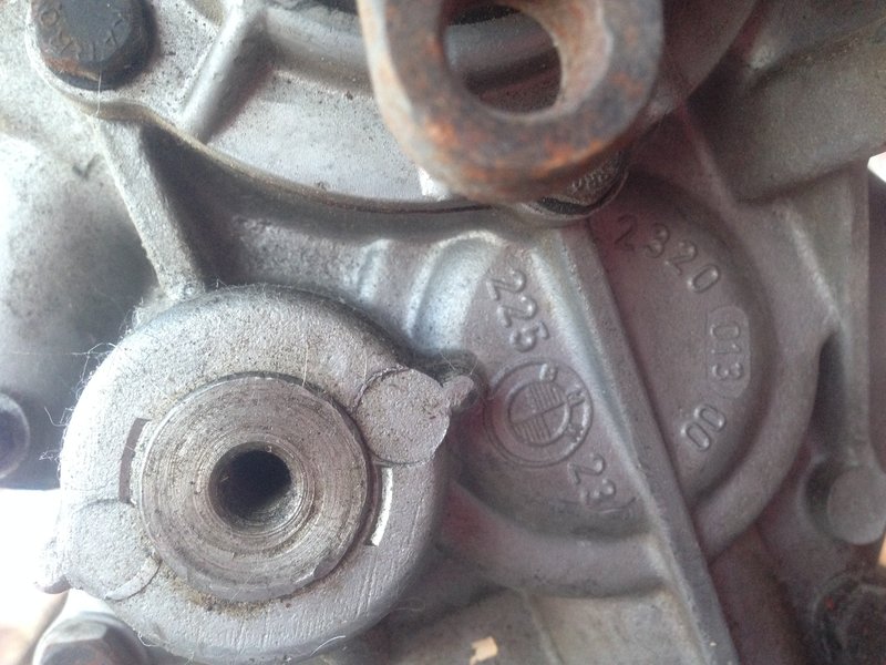

Новая МКПП - в наличии
Не могу определить что за коробка, пробег 0.
Если не 21-я, то буду продавать.
Добавлено спустя 51 минуту 27 секунд:
Добавлю - коробка красивая, облита тонким слоем твердого масла! В коробке. Внутри Номера 73, 225 и 232017000. Сзади номера 232001300 и 225 BMW 23.
Я не смог ее определить на Экзисте по номеру - увы. Мне кажется - она 4 - ступка. Но от какого двигателя - не пойму!

Re: Новая МКПП - в наличии
iz Bereznikov писал(а):4 ступка шла только на m10
Для какой она модели БМВ, как определить?
Это не от е21.
Не помню на какой бэхе лапка сцепления используется.
на м20 тоже были 4х ступки
Антон Самарский писал(а):Это не от е21.
А где лапку вы увидели? Считаете что для М10 не пойдет
Это не от е21 кпп, она для более свежих моторов. Лапки на фото нет, но видно отверстие в куполе кпп для нее, это и имеется ввиду.
- Сообщения: 117
- Зарегистрирован: 25 май 2011, 13:28
- Откуда: Новосибирск
Chewbacca писал(а):Это не от е21 кпп, она для более свежих моторов. Лапки на фото нет, но видно отверстие в куполе кпп для нее, это и имеется ввиду.
Так, и что? Тоесть для более ранних моторов или поздних? Поискал я на заруб. форумах, там пишут, что она как бы типа от BMW 02/Neu Klasse....
Что делать то?
Чувствую, что в России желающих на новую кпп для е10 немного будет, тем более много не заплатят. Мож на ебей выкинь ее
Добавлено спустя 6 минут 58 секунд:
lrdg1986
Это б.у новая мкпп 4ст от е10 у нее блок педальный другой . Друг у меня на е10 ставил обычную мкпп без проблем
lrdg1986
Han Solo писал(а):Добавлено спустя 6 минут 58 секунд:
lrdg1986
Там тоже гидравлическое сцепление?
Парни, пожалуйста - дайте итоговый вердикт!
1. Можно ее надеть на M10B16 например (E21)? Размеры то одинаковые! На Е10 тоже ведь М10!
2. Поедит мащина или надо что то модернизировать?
Только доходчиво!![Very Happy :D](https://forum.bmw-e21.ru/images/smilies/icon_biggrin.gif)
Только доходчиво!
Подробные фото со всех сторон дай.
Возможно опора кпп другая, возможно тросик спидометра не подойдет.
походу она с 23 кузова с семерки акулы с м 30
