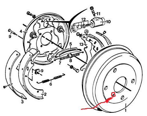

Снимал тормозные барабаны для замены цилиндров. Правый снялся нормально, а в левом сорвал грани винтика.
Как теперь можно снять Барабан?

только высверливать.

я оба высверливал,и передний тоже один,потом заказал новые и всё!тока свёрла бери хорощие и побольше-родные болты подкаленые

только смотри тело патая не высверли в барабане.ато фрезеру понесёш новое отверстие делать
