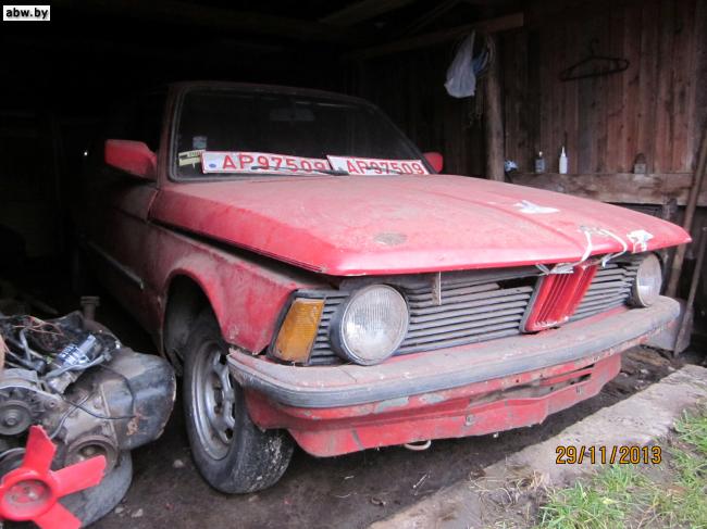

Куплен памятник, который не на ходу с кучей проблем и прицепом запчастей

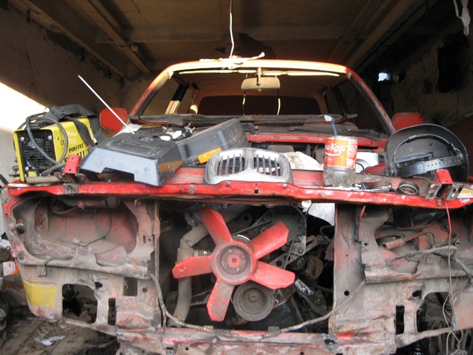

кто то постарался для тебя разобрал малёха бешку.
vitlia
Сообщения: 538
Гараж: 316 1981
Откуда: Пинск - Москва
Благодарил (а): 64 раза
Re: BMW E21 316 1981 красный
Сообщение vitlia » 29 июн 2014, 10:56

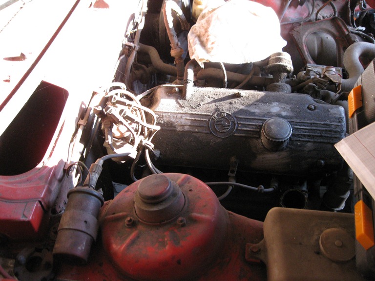

Нет. Это запасной мотор лежит

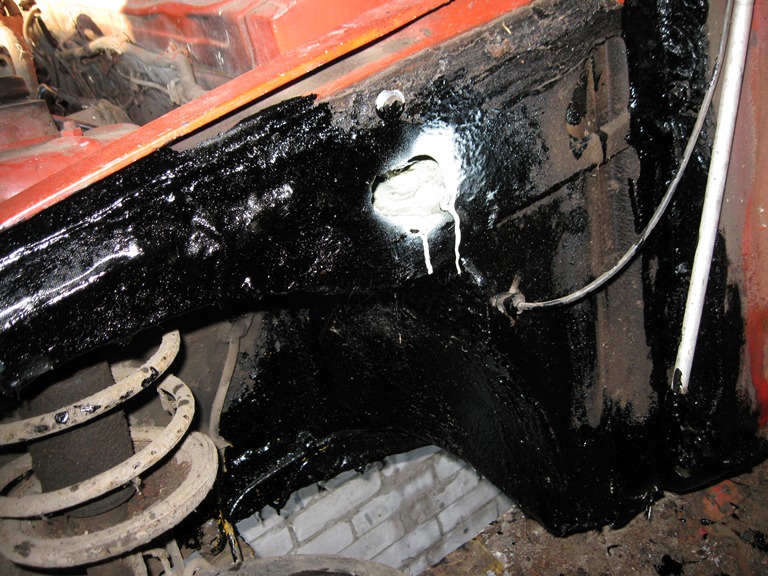

Заварены дыры в передних лонжеронах
Заварены дыры в подкрылках

Залито масло в двигатель и сделан пробный пуск

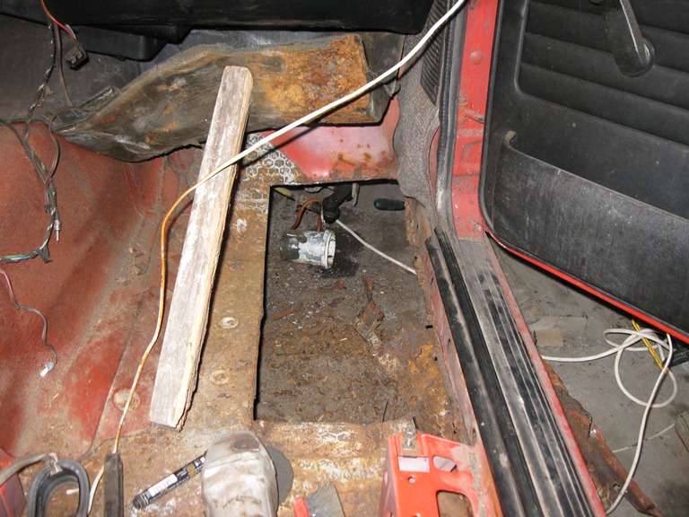

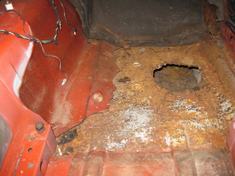

Заварены дыры под педалями

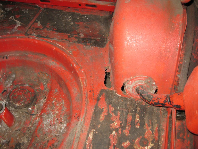

Чистка ржавчины с пассажирской стороны:
Было
Стало

Багажничек

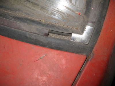

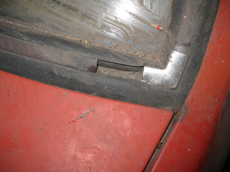

Здесь наверно что-то не так, да?

у меня на заднем замке похожая ситуация...но ничего страшного...3 года у меня (до меня незнаю сколько)и все на месте

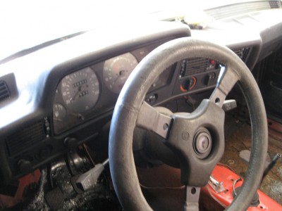

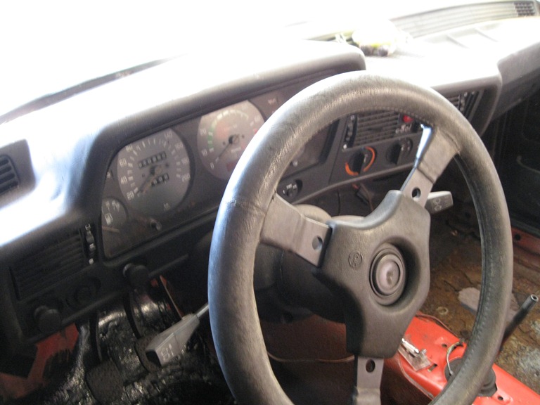

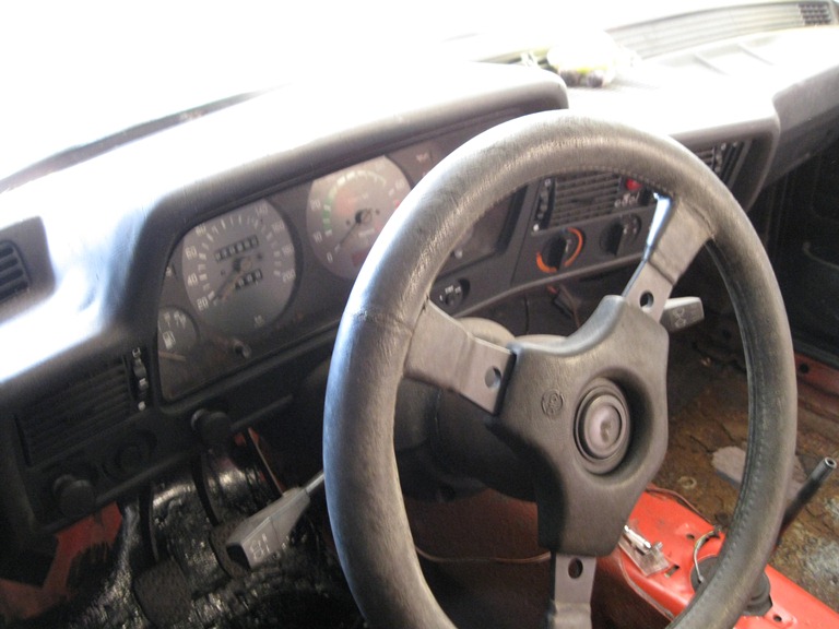

прикольный рулец! Raid?

Руль - raid.
НовичекК писал(а):у меня на заднем замке похожая ситуация...но ничего страшного...3 года у меня (до меня незнаю сколько)и все на месте
А тудой не будет вода протекать? Может герметиком замазать ?

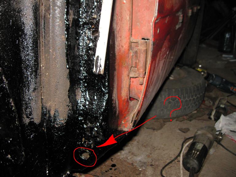

download/file.php?id=5358&mode=view
Нужно ли вставлять заглушку в данное отверстие? При разборке её там не наблюдалось

Сообщение Трансфер » 12 июл 2014, 22:53
У меня в том месте все сгнившее было. Новый порог без этого отверстия, так и приварил

vitlia писал(а):Руль - raid.
Небудет))ради интереса возьми пролей водой и посмотри)
Сообщение DEMETRISS » 15 июл 2014, 21:13
это отверстия для водоотвода с люка, можно замазать конечно, так как это потенциальное место гнили
Добавлено спустя 2 минуты 9 секунд:
vitlia писал(а):А тудой не будет вода протекать? Может герметиком замазать?
просто замок стекла от возраста ссыхается, и стает меньшеу большинства машин они уже в таком состоянии, и не дотягивают до уголков

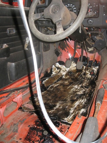

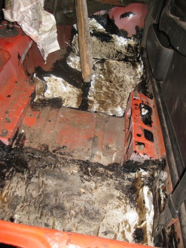

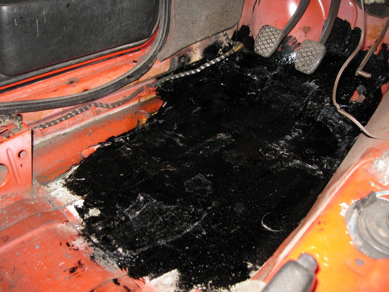

Днище из салона уже заделал

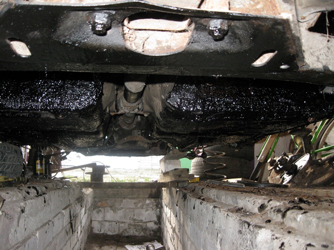

Заваренное обработанное преобразователем и мастикой со стеклотканью днище

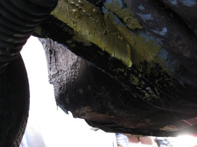

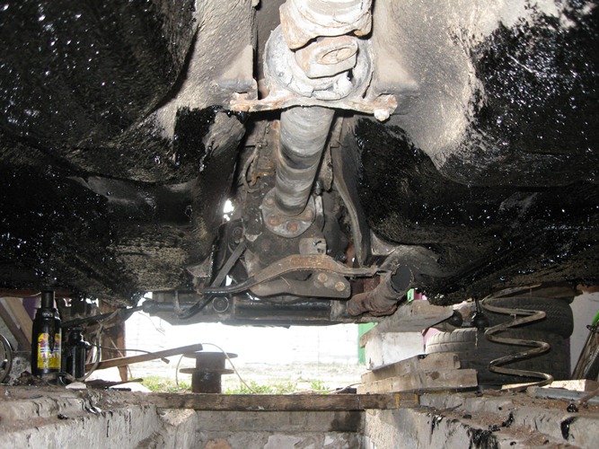

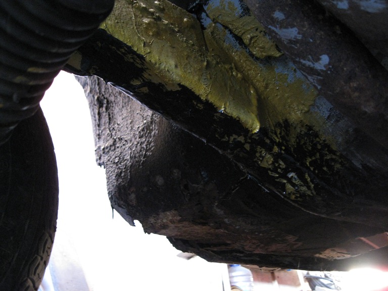

пассажирская сторона

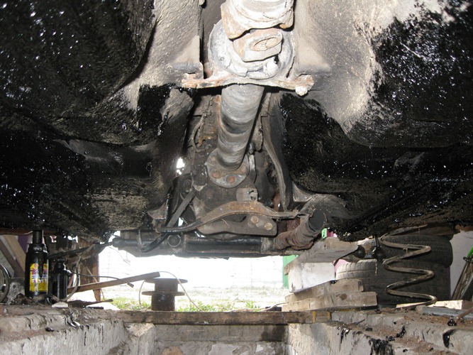

Снизу обрабатывал преобразователем и самопальной мастикой (прошу сильно не критиковать, делаю как могу и на сколько позволяют финансы). Мастику варил из битума, добавлял отработку (1 : 1), алифу, пластилин, нажёванные жвачки :lol: и сосновые опилки )))))
вид снизу
Обработка самомальной мастикой
