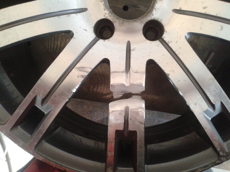

Уважаемый pts, не соглашусь с вами по поводу зачистки шва. Диск постоянно испытывает динамические нагрузки, внутренняя полка постоянно прогибается, глазом мы это не увидим, поэтому в диске есть постоянные напряжения. Довольно часто приходится ремонтировать диски сровной геометрией, но с трещинами, диск трещит. Это есть влияние этих напряжений, и алюминий имеет свойство накапливать эти напряжения. Если вы шов не зачищаете, то в конкретном месте вы просто уввеличиваете прочность по сравнению с околошовной зоной, которая итак имеет уже меньшую прочность по сраавнению с оссновннным металлом. Эти напряжения ббыстрее порвут такой шов. Если есть не провар, то на незачищенномм шве этого точно не увидтите, т.е. шов может быть с виду просо идиальным и красиввым, а на ссамом деле качеества ноль

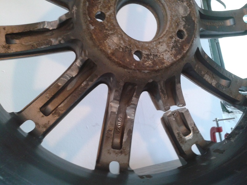

ни в одном учебнике нет информации про сварку конкретно легкосплавных дисков, и не один профессиональный учитель не будет учить варить диски. они могут просто научить варить алюминий. не существует ни норм ни гостов для сварки легкосплавных дисков, фактически они не подлежат ремонту. поэтому все нюансы сварки дисков познаются только в практике. или вы хотите сказать, что в учебнов центре ваших мастеров учат варить именно диски? на практически любых конструкциях, где нет требований к эстетике шва никогда не зачищают швы. но диски совсем другое дело. здесь ключевую роль играют напряжения, и валик шва выступает как накопитель этих напряжений.
если бы владели профессионально вопросом, то знали бы, что незачищенный шов может иметь много внутренних косяков. "правильно" заваренный диск в том же месте лопнуть не должен, даже при ударе.
есть однозначное мнение, что спицы и ступицы нельзя варить. но это от незнания процесса. ступицу я не варю, т.к. мощности аппарата не хватит. а спицы без проблем с гарантией. весь смысл в том, что в вашем центре мастер наврядли будет заниматься сваркой спицы, это очень трудоёмкая работа, которая занимает много времени и вряд ли будет оплачена сполна. ремонт одной спицы может занять несколько часов, а то и дней.
нак этом диске пять лопнувших спиц было, человек выявил желание отремонтировать. уже два года катается, полёт нормальный, мазда сх9
