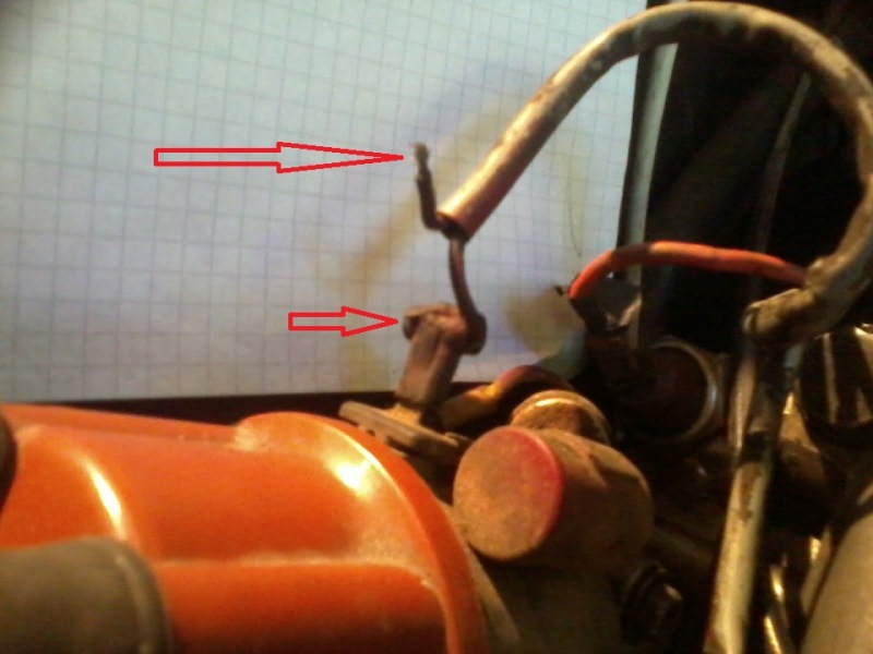

помогите определить что же там спрятано ? неполучается снять.... если кто то знает что это - подскажите !

Myroniuk писал(а):помогите определить что же там спрятано ? неполучается снять.... если кто то знает что это - подскажите !
расширительный бачек бензо-бака

То, что ты не можешь снять - адсорбер,служит для соединения атмосферы с бензобаком.

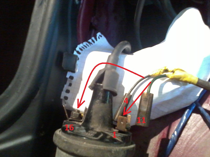

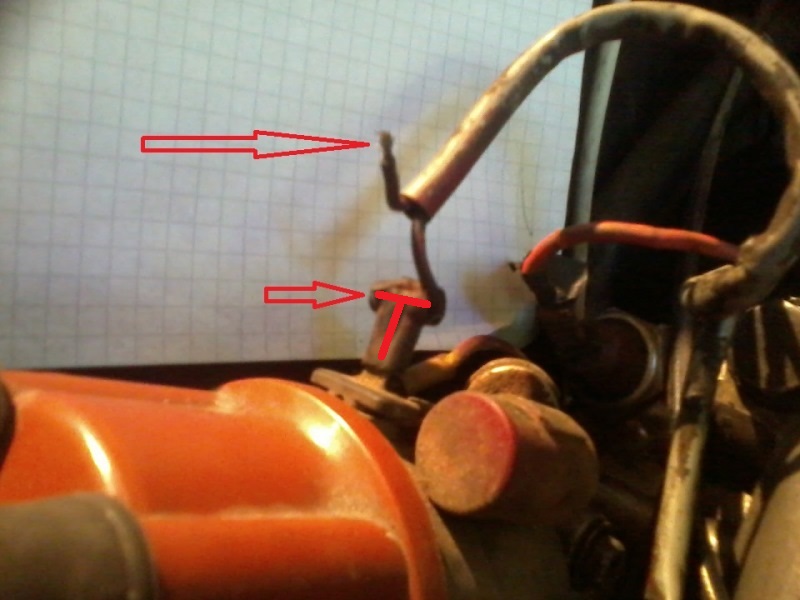

Теперь осталось воткнуть буквально пару проводков! подскажите, как правильно!
1 - нужно просто заизолировать или припаять к клеме и вставить в Трамплер ?
2 - какой провод куда ?! на фото отмечены номера на клемах катушки и на клемах от проводов, катушка - ссср Б117 - А
Как определить где + а где - ?!
3 - просто висящий проводок, не могу понять куда он идет , на нем двигательная изоляция...
Очень нужна ваша помощь ! помогите разобраться!

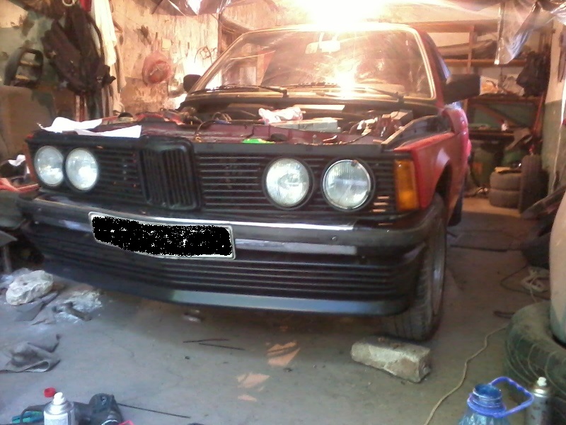

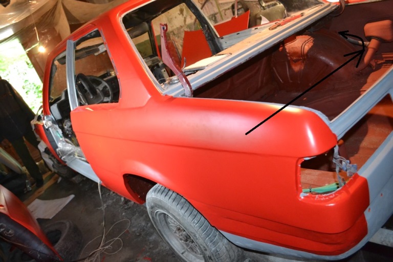

ну и немного процесса - за сегодня собрали морду....

Re: прошу помощи!
катушка
15 это +12в .зажигание . Зеленый
1 это импульсы с трамблера .Черный

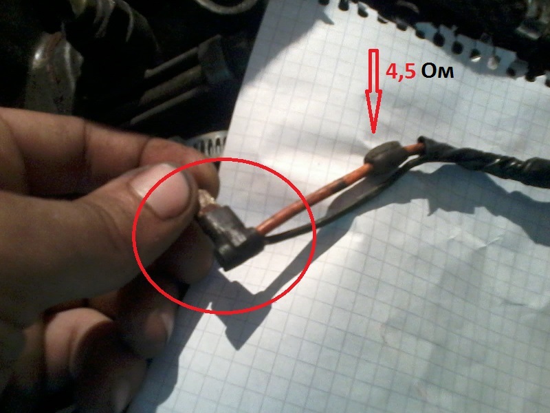

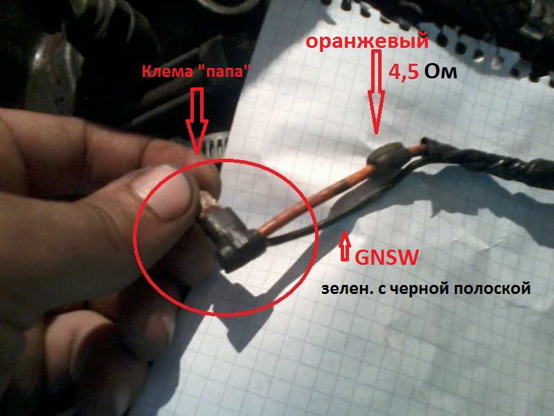

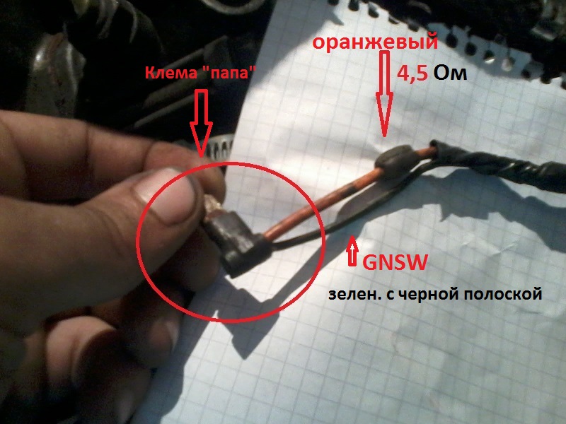

нашол к книге на схеме неопознаный провод - GNSW!!! там 2 провода - один оранжевый с сопротивлением, а второй зеленый, с черной полоской ( GNSW) - датчик температуры воздуха и автоматическое пусковое устройство ( нету у меня его ) нужно ли его подключать и где находится этот датчик ?

с катушкой разобрался, с проводом на трамплер тоже, остался непонятный провод..... помогите определить его !

1 из догадок - неопознанный провод может приходить на карбюратор ? а то у меня клема которая воткнута в боченок на карбюраторе ( ХХ помоему ) неподключена , а больше проводов свободных нету...
2 провод на конденсатор трамплера состоит как бы из 2-х проводов - один приходит с катушки а другой уходит в косу и в блок предохранителей, как я понимаю эта клема соединяет 2 провода и входит в трамплер. тк реанимировать Т образную клему не получилось - я запаял 2 провода и их вместе припаял к клеме, которую воткнул в трамплер.... правильно же сделал ? ? ?

Myroniuk писал(а):непонятный провод..... помогите определить его !
Полностью фото даай т.е откуда выходит и какая длина .
Добавлено спустя 2 минуты 38 секунд:
Myroniuk писал(а): из догадок - неопознанный провод может приходить на карбюратор ? а то у меня клема которая воткнута в боченок на карбюраторе ( ХХ помоему ) неподключена , а больше проводов свободных нету...
Да возможно . электроклапан надо подключить ! Включи зажигание и проверь мультиметром ,какое напряжение на нем .
Добавлено спустя 15 минут 46 секунд:
Myroniuk писал(а):один приходит с катушки а другой уходит в косу и в блок предохранителей, как я понимаю эта клема соединяет 2 провода и входит в трамплер. тк реанимировать Т образную клему не получилось - я запаял 2 провода и их вместе припаял к клеме, которую воткнул в трамплер.... правильно же сделал ? ? ?
Да правильно это для тахометра он уходит в приборку
