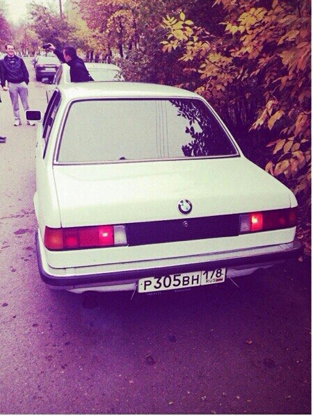

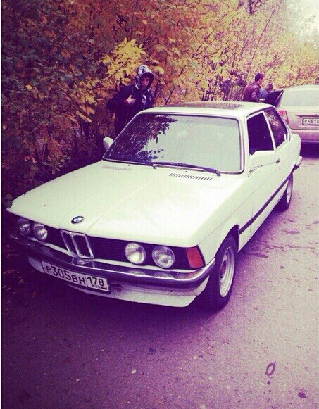

Вот и свершилась моя мечта. После 3 лет поисков наконец-то нашел неплохой экземпляр за умеренные деньги. У меня это первая машина, так что турбин и винтовой подвески не ждать. Пока по мере возможностей буду приводить в чувство. Судя по убитому сцеплению, хрустящей коробке и редуктору гоняли на ней неплохо. Бывших владельцев понять можно, пока окончательно не убил сцепление тоже притапливал гашетку
для старушки едет очень знатно, покупкой рад) теперь я официально бмвшник
