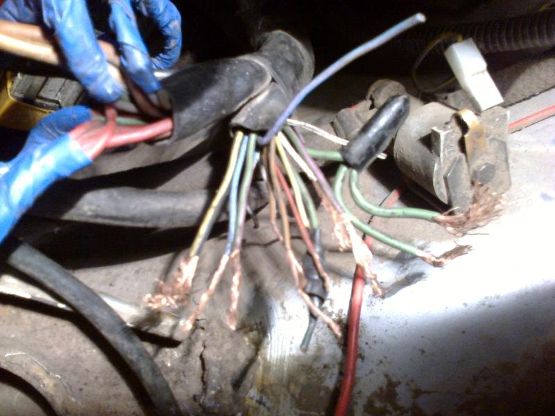

Нужна цветная схема соединения двигателя с е28 мотрон с е21карб сол.4а1.Заранее спасибо.

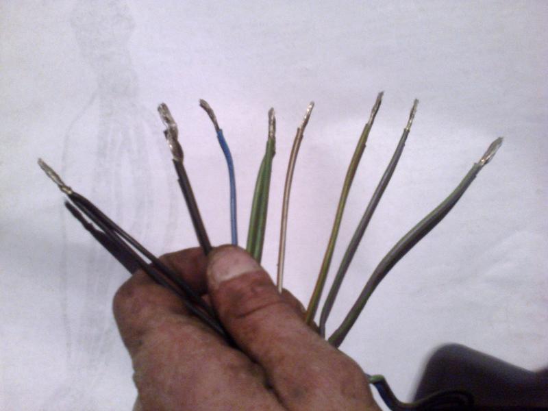

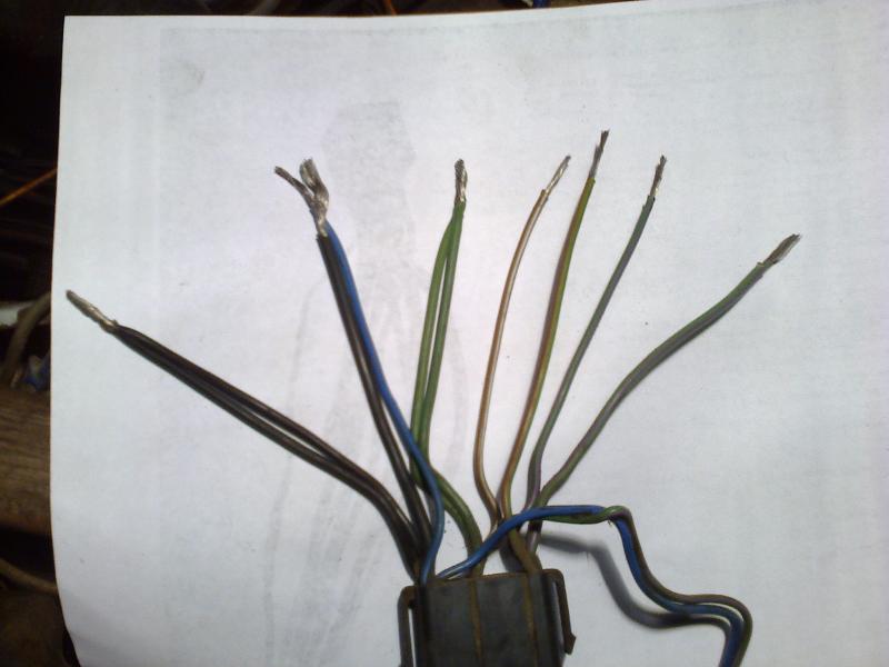

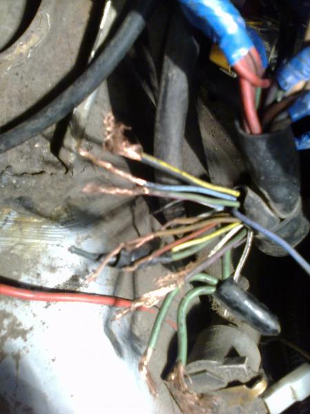

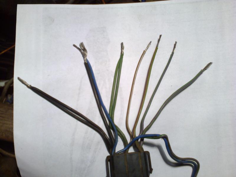

Находил только е30.И с е21 не полностью
Добавлено спустя 22 минуты 50 секунд:
Как соединить? :shock:
с двиг. е28
с двиг. е28
е21 выход с бл.пр.
е21 выход с бл.пр.

Сообщение azateikin » 14 окт 2014, 19:41
Зеленый с зелёным,голубой с голубым,чёрный с черным,что с е30 ,что с е28 -всё одинаково,соединяешь 7 проводов от блока е21 и всё,только с косы мотрона зеленый с фиолетовым на насос через пред10А.Больше писать лень-всё есть на форуме в разделе Тюнинг-Мотрон.
