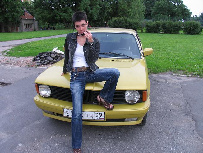

Странно, за 4 года мной восстановленно 3 машины, одна даже с правым рулем... Все были проданы на РФ и ни одной здесь.... :( Вот ещё одна скоро найдёт своего хозяина... точнее хозяйку.

Виктор а отчего бампера

Это, что бампера от 34-го кузова???
Неплохо смотрится 8)

Madman писал(а):Это, что бампера от 34-го кузова???
Оч похоже на Е34. А мне, ксати, понравилась Е-21, которая здесь проскакивала с бамперами от, похоже, Нексии. Ну и что, что колхоз, зато глаз радует.
:shock: :shock: :shock: точно от e34 ;)) я его красил поэтому знаю;)

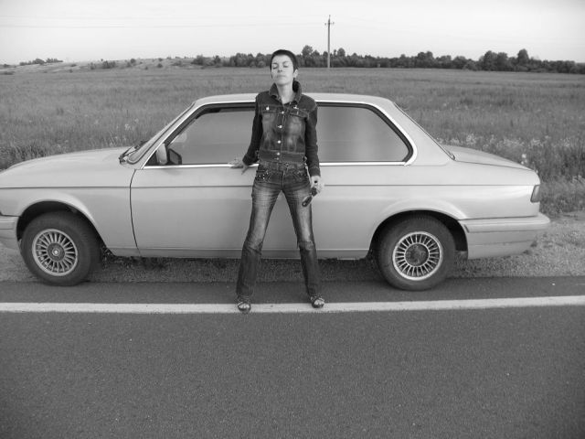

Всё верно, бампера на всех машинках, которые я делал от тридцатьчетверки, только разрезанные и сшитые, мне нравится качество бмв, стараюсь все запчасти брать от них. Фары гольф 2 плюс ксенон, цвет от 46 кузова, можно сказать родной. :) Молдинги, дело вкуса, почему-то все их снимают.... Сама машина сток, но на новой подвеске, пружинах, двигатель полтарашка, перебран и установлен 2-х камерный карбюратор, тахометр стоит, а так, ничего особенного... Больше 155, по GPS-проверял, не едет.

Виктор писал(а):Всё верно, бампера на всех машинках, которые я делал от тридцатьчетверки, только разрезанные и сшитые, мне нравится качество бмв, стараюсь все запчасти брать от них. Фары гольф 2 плюс ксенон, цвет от 46 кузова, можно сказать родной. :) Молдинги, дело вкуса, почему-то все их снимают.... Сама машина сток, но на новой подвеске, пружинах, двигатель полтарашка, перебран и установлен 2-х камерный карбюратор, тахометр стоит, а так, ничего особенного... Больше 155, по GPS-проверял, не едет.
