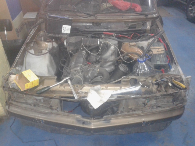

Когда М10 приказал долго жить, я понял что пора, тем более изначально покупал машину под свап М30. Вырезал и заварил гниль под капотом и в багажнике, из-за гнилой ниши запаски, не пожалел ее, и подготовил место под бензобак и аккумулятор. Бензобак сварил из нержавейки, получился на 33 литра.
Дальше собрал мотор, отыскал блок с поршнями вообще без износа, с родным хоном, мерил нутромером, новые кольца, вкладыши, распредвал, рокера, эксцентрики, цепь и т.д. Сцепление от М5 под одномассовый маховик.
Сварил самодельные лапы двигателя и траверсу коробки. Пришлось отпилить от коробки кусок колокола (коробка родная от 535 е34), рихтануть моторный щит во внутрь, спилить с двигателя технологическое ухо сзади на блоке, ребра и кронштейн крепления гура с поддона.

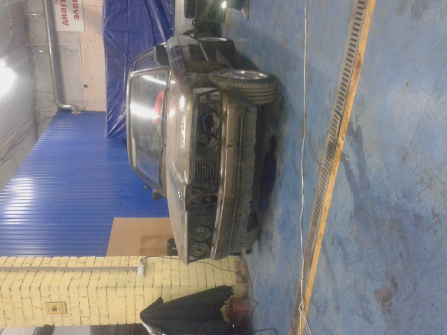

Сейчас автомобиль выглядит так -
Уже соединил проводку, собираю систему охлаждения и незнаю какой радиатор поставить. Соблазн вырезать телевизор под радиатор от 535. Собираюсь на днях запустить двигатель, жду последние мелочи из запчастей для запуска. То что сейчас тревожит мою голову - какой радиатор ставить, впрочем я уже смирился с тем что придется пожертвовать куском телевизора, потом вакуумник, родной доверия не внушает, от е34 одинарный не лезет по размерам, хочу прикинуть двойной ваккум от е32-34, он поменьше в диаметре и вопрос с задней ходовкой, склоняюсь вкатить балку от е28-34, но не радует что задние колеса за арки вылезут. Собираюсь авто переделывать на 5 болтов. Надеюсь на советы, авто делаю медленно, что расстраивает. Всем спасибо от начинающего акуловода.

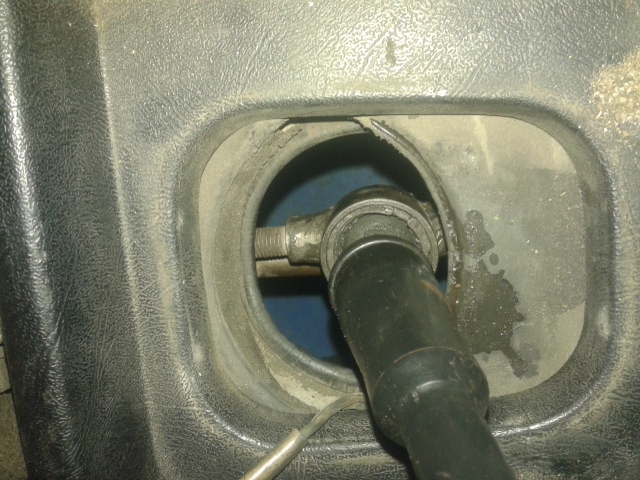

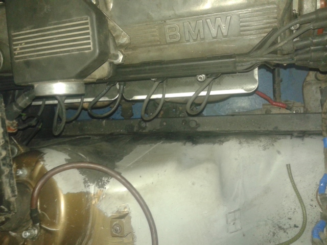

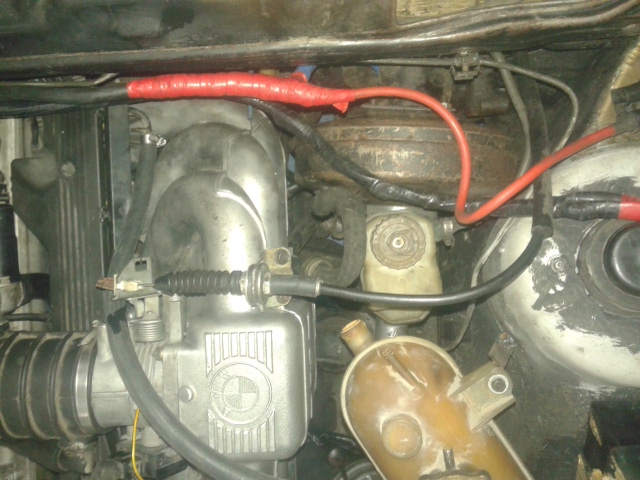

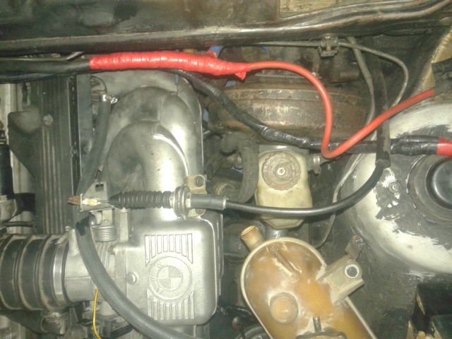

Сегодня состоялся первый запуск. сделал привод педали газа, кулису, буду делать максимальный короткоход, как известно короткоходность ограничивается лишь когда тяга упрется в кардан, поэтому пока кардана нет, ничего не переделывал. Вчера вынимал двигатель, еще спилил лишнего с поддона, поставил ваккум, при работе двигателя вибраций в кузов нету. Сейчас ищу радиатор, и собираюсь притащить заднюю ходовку е34, чтобы примерить. фото скудные.
Добавлено спустя 3 минуты 52 секунды:

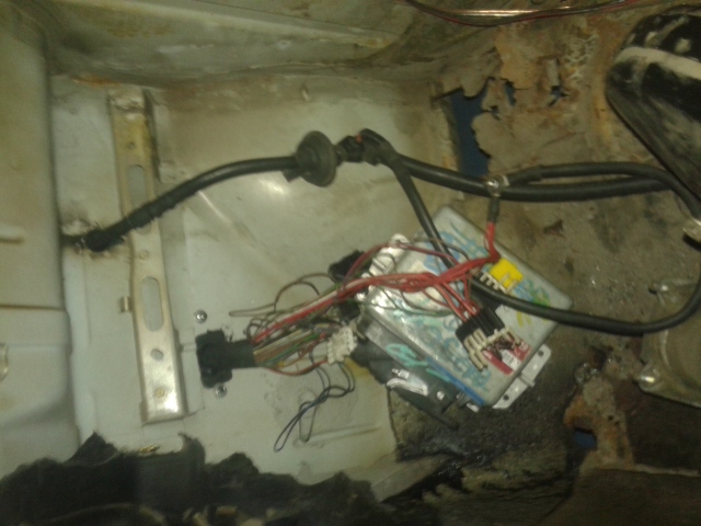

вот так завел мозги и реле в салон. и вывел плюс.
