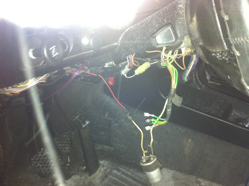

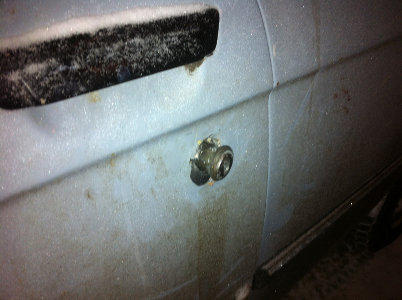

Так получилось, что вчера мою машину пытались угнать!!! Да,да именно угнать. Не обворовать , не снять что то .
В итоге вырваны замки с двери
, раскурочен замок зажигания, оторван нижний чехол из под рулевой колонки
, раскуроченны там провода........
Явно пытались завести с помощью перемыкания проводов... Вся соль только в том что АКБ, я занес на подзарядку...Замечу что с машины ничего не взяли
ни магнитофон, ни хорошую акустику... Наверно правильный выбор авто был, если его в 30 летнем возрасте пытаются украсть...(сарказм :roll: )
В итоге всех этих злодеяний руль заклинен( ключ зажигания не проворачивается по причине его разлома ) на дверях не работают замки...
двери пришлось закрыть изнутри, вот теперь у меня вопрос , может кто советом поможет как руль разблокировать ( снять замок зажигания и завести авто, чтобы в гараж
отогнать на дальнейший ремонт) и если кто подскажет как открыть теперь двери если личина вырвана и машина закрыта...

Берешь проволоку с дворника, делаешь крюк, снимаешь наружную фетру со стекла, смотришь в дверь, приблизительно понимаешь устройство замка, допускаешь крюк, цепляешься и тянешь вверх. Все замок открыт

Вообщем слава немецкому автопрому, дверь открыл -прижав личинку к двери , замок зажигания подался через 10 мин . Но возникла другая проблемма. Погасли все приборы кроме тахометра. Но если глушишь машину, включаешь свет, и поворотник то все чудным образом зажигается, приборы оживают габариты начинают гореть. Поворачиваю ключ и завожу-все умирает. Мозгом понимаю что проблемма в проводах которые безжалостные хулиганы вырвали, скачал схему пытался разобраться но все четно. Прошу кто может подсказать, где проблемма зарыта??
P.S аварийка не работает - смотрел, даже разъем отключен!
Заранее благодарю всех откликнувшихся!

Спасибо Андрей, Но кнопка не работала всегда.... :oops: Это еще беда от предыдущего хозяина и штекер из нее был вынут , присоеденил - погасли часы :)
так и ездил без аварийки.... но как то не очень приятно ехать без стопов и поворотников! Понятно, что по весне буду Все перебирать и пропаивать, но хочется как то до весны разобраться и устранить сеё безобразие!
Может кто разбирается в электросхемах подскажет где еще можно поискать проблему, т.к она возникла одно моментно, явно что-то с чем-то где-то пересеклось :wallb:

а ты предохранители проверил?

:shock: Да проверил, хотя если какой и сгорел бы, разве при выключении зажигания и включении поворотников и света приборы бы оживали?

Да пожалуйста) Да, как раз оживали бы, потому что они разных предах висят.
То, что у тебя случаются чудеса такие нормально. При включении стояночных огней (включение поворотника при выключенном зажигании), у тебя подается напряжение на соответствующую сторону габаритов, т.к. ты включаешь свет, то ток идет через выключатель света в питание. А на питании у тебя висит приборка и все остальное. Получается, у тебя питание идет через свет, задом наперед. Тебе замок выдрали, поэтому нет питания на сеть автомобиля (частично или полностью). Верни замок на место или устрани иную причину отсутствия питания, и все у тебя будет нормально работать.

После отбраковки непонравившихся предохранителей проблема решена!
