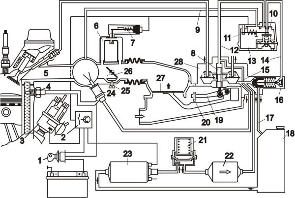

Доброго утра! Так если я правильно понимаю, без подключенного регулятора к ECU врятли будет стабильная подача топлива на форсунки ? Допустим пусковую форсунку я просто пару раз цвиркну на плюс батареи, при прокруте стартера. Ну накрайняк заменю впрыском в коллектор из шприца, чтобы крутануть двигатель. А как потом быть ? Топливо же не будет обогащаться настолько чтобы скомпенсировать начальный прогрев двигателя ? Держать педальку газа, как на солексе тут же не поможет
И, судя по схеме, пусковая форсунка подключается плюсом на замок ? То есть, я полагаю на третий момент зажигания (стартер) ?

1) Пусковая форсунка управляется термореле (номер 4 на приведённой Вами схеме).
2) Естественно, без управляющего давления механический впрыск не работает. Но Вам же для начала хотелось бы запустить машину, что бы убедиться в том, что система работоспособна в принципе? Для этого хороши любые средства. Я, например, засовывал руку в расходомер и вручную перемещал лопату (номер 27 на схеме) добиваясь того, что бы двигатель в принципе завёлся и поработал хоть несколько минут. Это позволит понять, работают ли все форсунки; нет ли где-то протечек топлива или подсоса воздуха и т.д. 3) Ещё раз повторюсь: ключевой момент в механических впрысках - давление топлива. На Вашем месте я бы для начала купил манометр (кстати, мне приходилось использовать для этого манометр от насоса для подкачки шин) и убедился, что у Вас соответствуют значения давлений в разных точках системы. Важно: манометр подключается через тройник, в параллель.

Всем привет, благодарю за пояснения. Только с дачи вернулся. Вот что хотелось бы ещё выяснить прежде чем совать свой нос туда:
1. Если я правильно помню, с форсунки у меня идет один провод(плюс), а на термореле (Фото) там идет 2 провода.
2. Куда подключается провод от РУД. Сделаю так как советовали, сначала руками проверю подачу топлива, но хочу просто понять куда этот провод (он у меня так же один) идет.

В общем в двух словах, чего я сегодня выяснил.
1. Пусковая форсунка походу работает. Я её раскачал. Не знаю есть ли факел или нет. Но то что она кое-как псыкает - свидетельствует то, что мотор хоть как-то схватывает при прокруте стартера. То есть бензин в коллекторе есть. На пару вспышек хватает, даже обороты вроде до >~1000 подскакивают и потом глохнем. Просто напросто, беру провод что указан на фото2 и замыкаю на +12В. Форсунка "цикает" и вроде даже прыскает, + включается бензонасос, даже при полностью выключенном замке зажигания.
2. Состояние рабочих форсунок - очень плачевное. Я вытащил вроде шестую (ближнюю к передку машины) и положил в бутылочку, включил насос, подождал секунд 20 и начал поднимать напорный диск на дозаторе. Она молчит как мертвая. Поковырял чуть чуть ногтем мизинца - начали сочиться пузырьки из неё, и немного начала сопливиться, совсем чуть-чуть. Полагаю просто закисли игольчатые клапаны. Думаю надо снимать форсунки, замачивать в растворе и потом из шприца резко "пробивать" их, пробовать.
3. Я так и не понял где у меня термореле. И куда конкретно должны соединяться эти провода , от РУД и пуск.форсунки.
Фото1
Фото2
Фото3

xatrix писал(а):3. Я так и не понял где у меня термореле. И куда конкретно должны соединяться эти провода , от РУД и пуск.форсунки.
Так на последней фото рядом с разьемом который вы держете и есть термореле. Думаю вашем случаи лучше начать с чистки ,,.полной . Проводку скидывайте и фото в студии ...нарисуем куда ,что идет и чего нехватает.
