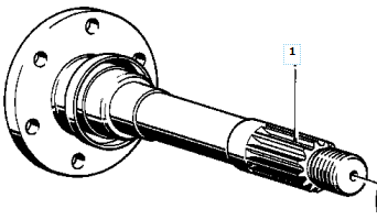

Столкнулся с вот какой проблемой
решил поменять подшипники на задних ступицах, снял все и решил промерять ось - она вышла 27.75
2015-03-26 10-43-29 Автозапчасти BMW - электронный каталог запчастей – Yandex.png
2015-03-26 10-43-29 Автозапчасти BMW - электронный каталог запчастей – Yandex.png (25.3 КБ) 3367 просмотров
смотрел каталоги на EXIST.ru там внутренний размер 28

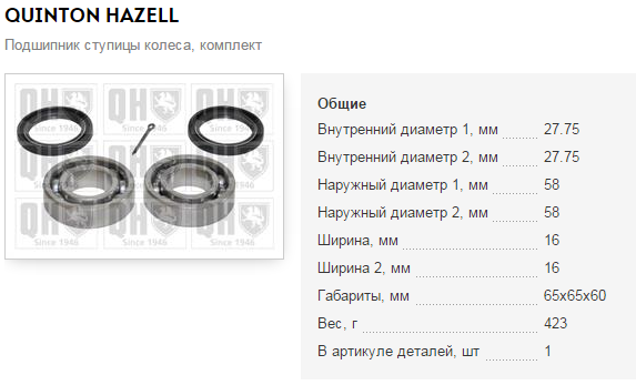

может это не критично , но вот в чем дело увидел вот такой подшипник
2015-03-26 10-44-14 BMW 33 41 1 108 408 Ремкомплект подшипника ступицы колеса – Yandex.png
и задумался что все-таки ставить?
Помогите разобраться! Заранее спасибо!

А в чем собственно трудность? Типичный допуск "Вал-Отверстие". Вал всегда меньше чем отверстие. Бери любой подшипник все будет как надо, причем QUINTON HAZZEL - скорей всего какой нибудь китай. Лучше в любой конторе которая занимается подшипниками купить Koyo\SKF\FAG
