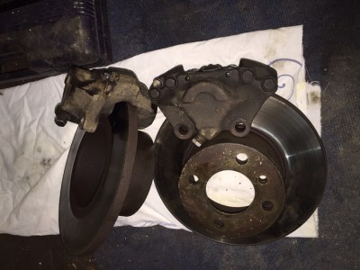

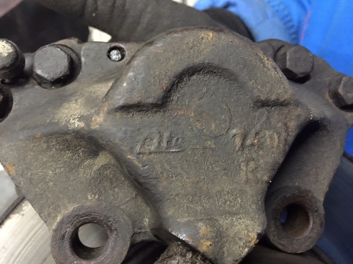

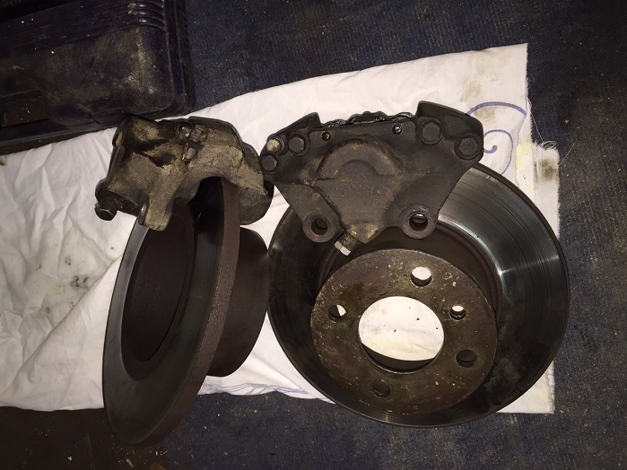

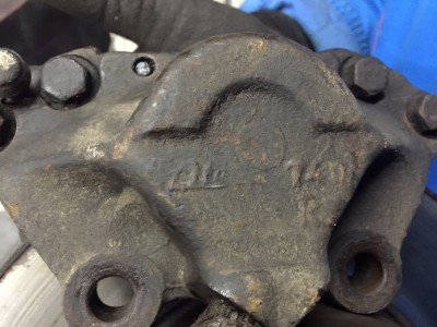

- перебрать передние суппорта (буду рад, если ткнете носом в мануал)
Закисли суппорта (цилиндры) передних тормозов. Чего делать?
Как установить поршеньки в суппорта!
Ах да, еще дверь пассажирскую надо отрегулировать, тоже нужна инфа, как это сделать
Регулировка дверных замков
Или просто приобрести прекрасно работающие.

Pasha уже для своих ремкомплект купил, спортивный интерес все же) но тоже на всякий черкни в ЛС по цене)
