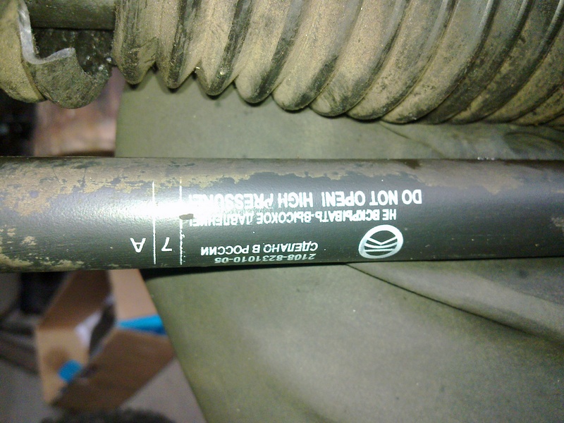

вопщем разобрал я рейку, немного огорчившись моментом усилия для снятия со шлицов муфты и опечалившись при мысли о том как непросто будет вставить обратно в обоих моментах описанных выше, итак господа мной было обнаружено что амортизатор рулевой рейки имеет следующую маркировку (см. фото) , интересны ваши мысли по поводу,так как меня тревожит возможность выпуска запчастей идентичных оригинальных BMW российскими производителями , рассматривать русифицированную версию не считаю возможным хотя такая идея и возникла методом самых невероятных предположений о родине этого изделия.
