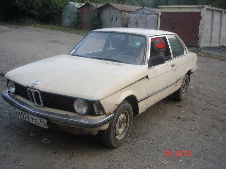

Достался мне недавно E21 316 81г.в.
Двигатель слабенький 1.6 литра.
Пару недель машина стояла на стоянке в ожидании, чтобы с ней что-нть уже сделали.
Такой она мне досталась

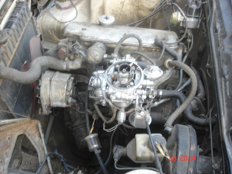

родной моторчик M10 1.6l

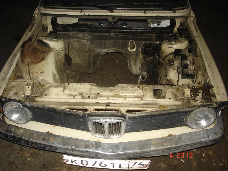

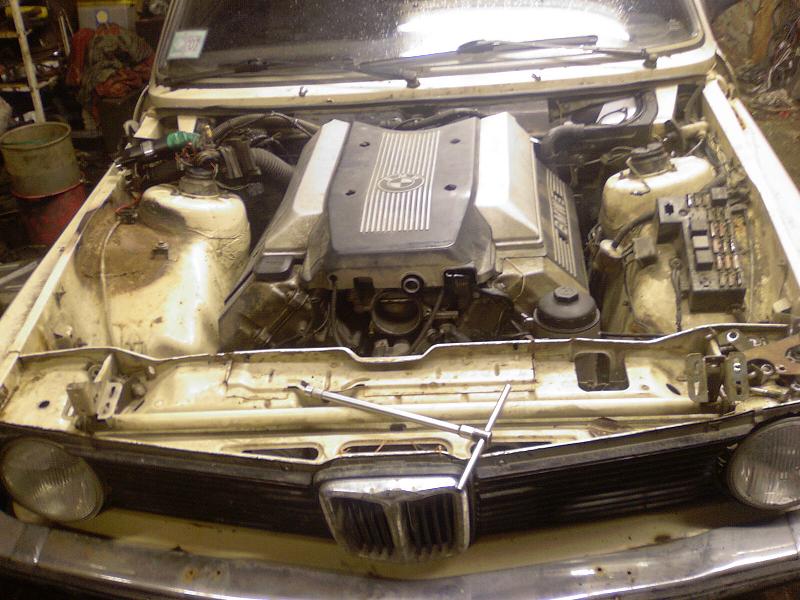

Первое, что сделали, это выкинули двигатель. Измерили свободное место, M60 не входит. Следом за двигателем пошел вакуумник. Стало легче.... Мотор встает впритык. Решили попробовать, как он будет там жить... И вот что получилось...
Теперь ломаем голову, как сделать крепление под этот двигатель и как придется расшивать тунель, чтобы встала коробка. Да и кузов стоит усилить....
...... Продолжение следует....
Так выглядит кузов без мотора и всего, что должно быть под капотом
А так смотрится M60 под капотом E21

Психи. Однозначно. чашки усиляйте. будут сходится очень сильно и очень быстро.

А вот этого ракурса кажется что капот то не закроется

Ну это понятно, что надо усиливать.... и не только стаканы, а весь кузов... иначе при старте задние колеса догонят передние...

Капот закрывается, если с двига снять верхний пластик...
Поэтому в капоте будет дыра под пластик
