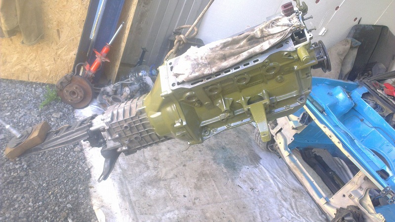

Добого времени суток уважаемые форумчане. Кратко расскажу о своих планах и интересующих меня вопросах,создал тему т.к. нашел аналогичную тему но в ней ничего путнего не нашел. У меня е21 1978года ,стоит двигатель м10 1.8 карб , но ему потихоньку приходит писец, так-же у меня есть полностью разобранная бмв е28 520i 1987года но к сожалению без доков. Планирую поставить данный м20 в свою трешку, самые глобальные проблемы которые я думаю передо мной встанут: это сращивание проводки , даже не представляю как это будет выглядеть; так-же как можно будет состыковать м20 с коробкой м10 4-ст , интересно какие еще подводные камни меня ждут. но больше всего переживаю на счет проводки ,прям мой ночной кошмар :(

Про сращивание проводки в базе знаний все есть (правда в основном про мотрон). 4х ст. КПП к м20 стыковать, знатнейшее извращение (от м10 колокол не подойдет), не так уж и сложно найти 5и ст. КПП от м20 под тросик. Помимо проводки, потребуется балка м20, под соответствующие твоим пожеланиям рычаги. Радиатор - расширительный бачек. Бензобаки с электронасосным хозяйством.
Добавлено спустя 1 минуту 57 секунд:
И, раз уж продолжать про трансмиссию, то кардан нельзя забывать и редуктор твой прежний тоже на помойку, ищи 3,64 или 3,45.

я бы меньше всего переживал бы за проводку, прийдёт время и подключишь, подскажут. балку можно доработать и эту, в базе знаний есть тема установка м50 от Тараса Медмена. коробка подойдёт однозначно с е28, редуктор желательно заменить на более длинный, но он подходит только с е21,с этим у тебя будут проблемы, но это уже потом, на буду можно и со старым поездить. кардан нужно менять, твой длинный и под 5ти ступку не влезет, тут два варианта, если не найдёшь родной - резать старый( гемор потом по стыковке) или искать от е30( немного просто переносится подвесной). и все проблемы :D

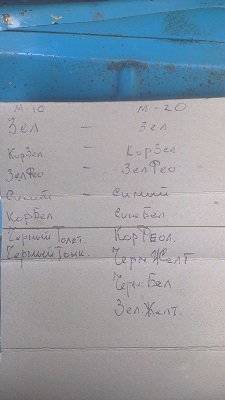

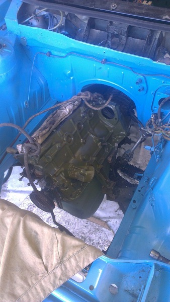

Доброго времени суток Ув. форумчане, дело дошло до установки двигателя а конкретно остановился на проводке, есть 3 косы двигателя, все 3 разные, прошу совета -какую лучше поставить и если ставить родную от этого двигателя( лджет м20б20) то не могу пока что разобраться с переделкой фишки для блока предохранителей м10. Вот набросочек проводов фишки от м10 карб и двигателя м20 л-джет который я поставил.Подскажите по распиновке, мож кто делал уже проводку, незнаю куда деть некоторые провода которые не бьют по цвету.
Re: Замена м10b18 карб. на м20b20 l-jet
Сообщение Chewbacca » 27 авг 2015, 22:02
Danil89sever
Без вариантов, нужна коса от лджета, родная этому мотору. Обрезаешь фишку к блоку предохранителей от косы е21, и эту же фишку от косы лджет, по цветам скрещиваешь. Не забываешь про фишку возле мозга трехконтактную, там на красный провод надо подать плюс. Зеленый с фиолетовым - безонасос/питание карба (в зависимости от модели), корич с зеленым - давление масла, корич с белым - с датчика температуры на прибоку, черный с желт - стартер, синий - возбуждение генератора с приборки, прсото зеленый - питание системы зажигания (на лджете так же управление от него питается реле и прочее, можешь даже не вникать, если проводка целая).
Т.к. на машине был карб, а не инжектор, то надо протащить питание бензонасоса. Зеленый с фиолетовым в блок предов зашел, цепляешь его на предохранитель и тянешь через всю машину к бензонасосу, массу берешь от датчика топлива.
Под капотом останутся провода лишние со стороны проводки мотора, типа сигналов с диагностической колодки, они не нужны. Чтобы лучше понять, скачай схему лджета, их полно в гугле
