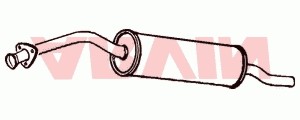

Вопрос такой. На ELCATS смотрю глушак на E21. Там глушители совершенно не такие, как стоят у меня на машине. Причем стоят у меня до сих пор родные, но вчера окончательно прогоревшие. В каталоге нарисован вот такой: http://www.elcats.ru/bmw/details.asp?md ... d=2E0000B8, с кривой выхлопной трубой... А у меня похоже как на Е30: http://www.elcats.ru/bmw/details.asp?md ... d=4D8000B9 Т.е. выхлопная труба прямая и остальные соединения и "углы" тоже... Кто сталкивался? А то фиг знает какой заказывать...

Я заказывал Bosal. Пришёл как на этой картинке. Т.е. небольшой изгиб наружу.

Все эти рисунки довольно условны, ориентироваться на них надо очень аккуратно..

Я тоже пришел к выводу что стоит у меня Bosal. Заказал его, надеюсь все будет ОК. Спасибо за ответы.

Shark-E21 писал(а):Все эти рисунки довольно условны, ориентироваться на них надо очень аккуратно..
Я подобрал картинку похожую на мой глушитель.

Вот Bosal:

Вот такой у меня и стоял. Заказал по заказному номеру Bosal. Все пришло и встало все ОК.

Сообщение 23-ий » 15 окт 2007, 14:46
значит так) глушитель с небольшим сдвигом вправо после 79 года. а до 79 с большим уводом влево

23-ий писал(а):значит так) глушитель с небольшим сдвигом вправо после 79 года. а до 79 с большим уводом влево
У меня небольшой сдвиг влево. 81-й год.

Сообщение 23-ий » 15 окт 2007, 15:13
сорри перепутал небольшой вправо это после 79
большой влево до...

У меня небольшой ВЛЕВО. 81-й год (ПОСЛЕ 79-го).

Сообщение 23-ий » 15 окт 2007, 15:58
сорри перепутал небольшой влево это после 79
большой вправо до...
блин ваще жесть. тож самое написал. короче вы меня поняли()
