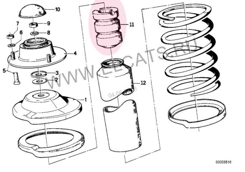

куплю "поглотитель" переднего амортизатора, у кого может завалялся. в хорошем состое.
на фото №-11 в кружке, или в сборе с №- 12 .
за разумную плату. отв в лс ->

б.у. отбойник? Это не шутка?
Так ты не смотри оригинал, смотри заменители. 600 рублей стоит комплект на перед - 2 пыльника и 2 отбойника. В том же экзисте по наличию есть, ждать не надо вообще
Есть каяба, есть сакс.

Антоша из Голицыно )
Как это зачем)на ямах шток картриджа амортизотора будет постоянно встречаться с донышком картриджа с хорошим таким стуком)
У меня отбойников не было когда машину купил ,я каждый раз на яме думал что что-то отвалилось от машины
Рано или поздно это должно привести к поломке...

что это за ямы такие? ) На таких половина е21 развалится ) У меня давно нет этих отбойников - никаких стуков нет, никаких проблем из-за этого тоже нет

он смягчает глубокие пробои подвески и не стукает об стакан и защищает аморт от прямой пыли игрязи.вот. es ist die kurzest auskunft
А Я надеялся всетки на оригинал ибо альтернативу видно сразу. еслиб он был в точности как оригинал то да.это уж на крайняк.

Но защитные функции и те и те выполняют одинаково, но у вот у б\у оригинальных есть 1 минус, материал естественно состарился и будет очень быстро выкрашиваться (есть у меня пару оригинальных, они крошатся в руках), я не говорю про то что бы выполнять свою прямую функцию, а заказав новые "оригинальные" приедут скорей всего Sacsh или Boge такие же что Чубака показал на картинке. Так что смысл гнаться за оригиналом стремится к 0 (в данном случае точно)
