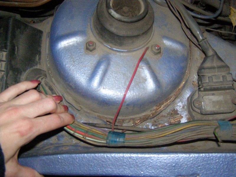

Прикупила я себе недавно машинку BMW 323i 1981г.в. и понятия не имела на что нужно смотреть при приобретении.... Но увы покупка состоялась обмылась и тут началось ...
Еду я на не большой скорости начинает кидать в сторону... приехала на СТО а там говорят милочка так у вас передние стаканы сместились по 2,5 см с каждой стороны!!!
На мой вопрос что делать был банальный ответ "ищите подходящий кузов с нормальными стаканами, что мало вероятно потому что ваши уже некуда варить .. а если и варить то меньше 300-400 у.е. это обойдется и то их прийдется раздавливать...
Может кто то может подсказать мне что делать лучше продать и купить запорожец или с сходящимися стаканами можно что то толковое сделать :)

Колеса стоят как у татры но в другую сторону, лучше руль не отпускать уеду в любую сторону и на скачках и на ровной дороге, призакрытом капоте, под ребро капота влазит палец... заметно не опытным глазом :(
Последний раз редактировалось Vulcania 02 окт 2007, 22:36, всего редактировалось 2 раза.

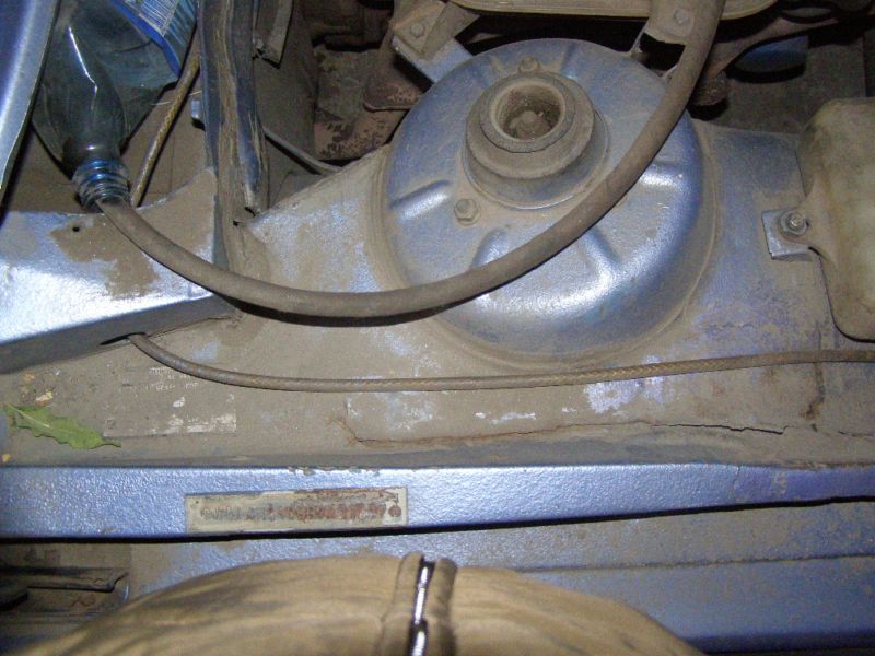

Vulcania
Сообщение Vulcania » 02 окт 2007, 22:22
это левое крыло

Сообщение Madman » 03 окт 2007, 09:44
М-да!!!
Состояние не ахти!
Но сделать можно все!!! И здесь ничего особо уж страшного нет.
Правый стакан точно гуляет!

Сообщение John Ripper » 03 окт 2007, 10:13
:) ничо криминального. паминять СТО, желательно не в днепре делатся. а под днепром. на глаз грывень пиццот вложить надо будет:)
Гастянуть стаканы. проварить, усилить латками. Сделать РАСПОРКУ. говенно у бумера стаканы стоят. без распорки на ямах 100% сходятся. Я тоже уложил:) Но у меня с одной стороны.
